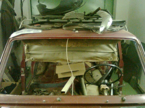

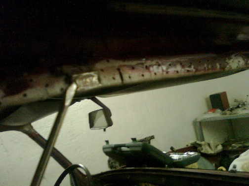

Mal som spravne psychicke rozpolozenie, tak som sa pustil do stropneho tapecu.

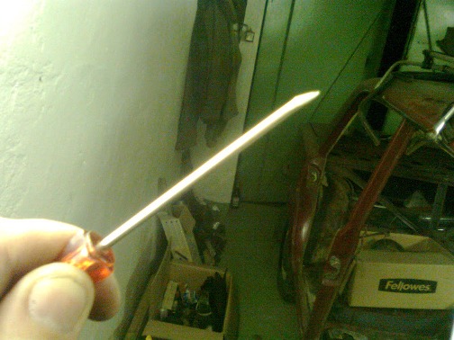

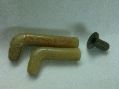

Pre tych ktori nevedia, alebo to este nerobili, tapec je po obvode prilepeny niecim takym ako lepidlo a navyse prehnuty cez hranu a zafixovany "vcielkami" co su take kurvy male huzevnate s protihrotmi. S lepidlom problem nie je, akoby zamerne lepi len tak akurat aby sa dalo bez stopy odlepit, ale ten hmyz :twisted: ... vyrobil som si na ne udelatko 8)
Potom to slo ako po masle, vcielka sa da vypacit, pricom sa zabruseny srubovak opiera o zarez svorky a nie o tapec, takze sa mi podarilo neprerazit ho o hranu karoserie.

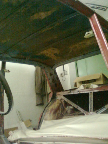

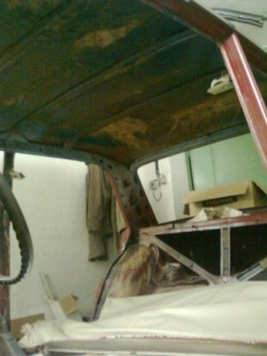

Tie pruty co napinaju tapec som zacal sklapat od predneho okna smerom dozadu.

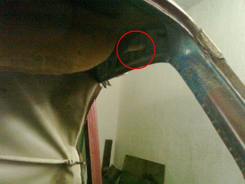

Na strane vodica je ten prut nastoknuty do takej fajky, sklopeny drot mi z nej isiel celkom lahko vysunut, spolujazcova strana je zapichnuta len v jamke, tak to bolo celkom jednoduche.
Posledny drot pri zadnom okne som sklopil smerom do predu, na pocudovanie bol ako jediny v strede chyteny takym ohnutym plechom k stropu, asi kvoli napnutiu, ked sa to bude davat naspat asi sa opat zacne v predu a poslednym sa to natiahne a zaisti. Uf, takze tapec je dole.

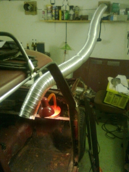

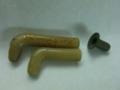

Inak zaujimava vec, neviem ci je to zamerne, alebo len nejaka anomalia, ale fajky poslednych dvoch oblukov su dlhsie, ako ostatne. Foto pre porovnanie. Ten cierny klobucik, v tom drzi obluk na strane spolujazca.

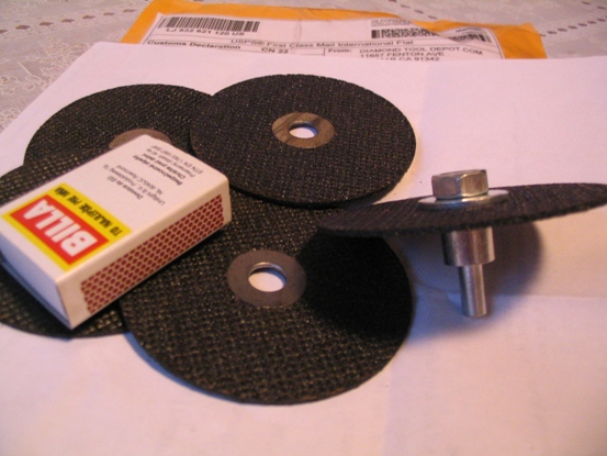

Inak, kupili sme si darcek. Vcera doslo postou.
Tuna na SK to neviem nikde zohnat, eBay je toho plny, napr za 13$ sa da kupit 10ks 0.8mm 3" diskov aj s dopravou. (eBay link)
Dlhsie totiz zapasim s pocitom ze uhlova bruska, aneb flexa, je trochu velka a nemotorna a vela veci by sa pohodlnejsie a lepsie rezalo/brusilo priamou bruskou. Na roznych zahranicnych forach, alebo videach, som videl, ze pouzivaju priame brusky s malymi 3" (75mm) reznymi kotucmi. U nas nic, i ked je na trhu kopec priamich brusok, aj pneu, tak male rezne kotuce nikde, vsade len ten Dremel, alebo Proxxon, ale to je vsetko mikro, na klampiarinu absolutne nevhodne.
Skusim to najprv na vrtacku a ked to bude nedostatocne, tak pouvazujem o nejakej priamej bruske 20.000RPM.

vcera som tie male kotuce skusil s vrtackou (Narex EVP 13E-2H3) dal som tam plne otacky a zaaretoval a normalne to funguje, problem bol akurat v tom, ze tie moje kotuce maju 1,6mm a teda to skor brusi, ako reze, ak by som kupil 0,8mm ta normalne sa s tym da rezat. Pri otackach vrtacky to samozrejme nie je tak vykonne ako flexa, ale na odbrusovanie na pre flexu nepristupnych miestach by aj mohlo byt.
Ak budem potrebovat kupim si aj tie 0,8mm.
PS: ak sa niekto rozhodne to kupit cez internet, treba davat pozor ci je sucastou dodavky aj ta stopka na upinanie

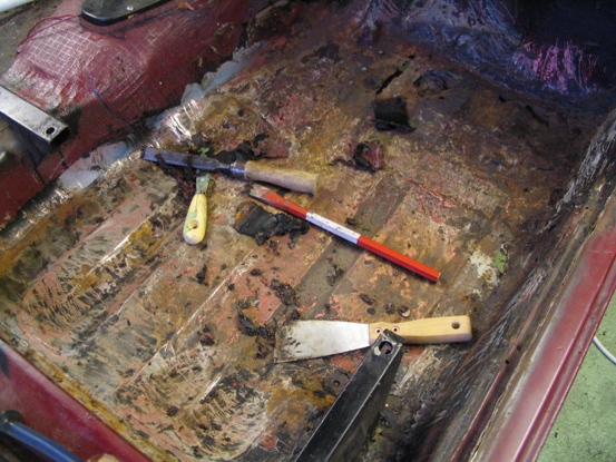

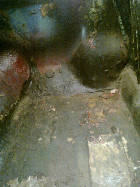

ale pokracujeme, zacal som cistit tu podlahu spolujazca,
situacia pred:
Pouzil som teplovzdusnu pistol a spachtlu, celkom to ide, ale ten gumoasfalt do interieru, hm no ... /// to bol napad, ... vdaka tato ///, tak ten gumoasfalt :twisted: - to je taka svina prezlecena za kamarata, obcas sa to od toho tepla chyti, takze ziadna sranda, respirator a odsavanie je na mieste:
skoncili sme niekde tuna co uz je stav vhodny narezanie/zvaranie

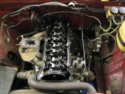

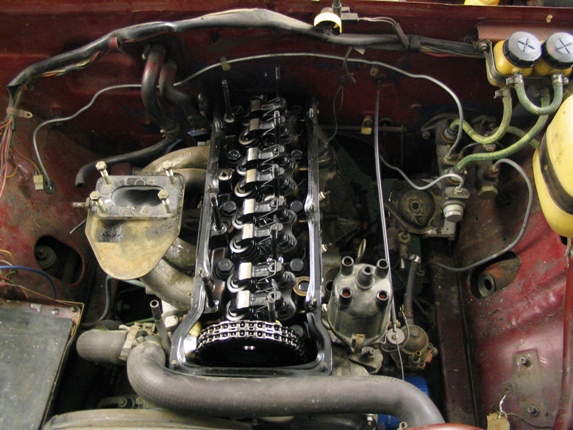

Potom dorazil kamos,bol si akoze zabehat (oficialna verzia), pustili sme sa do rozborky motora, budeme ho vyberat, kazde kilo dole je dobre ...
v dalsom kroku zacnem cistit od blatnika, aby som celu tu kapsu nasledne mohol vyrezat a vyvarit

na podlahe aj pôvodne je akási tenká vrstva niečoho ako gumoasfalt a na to je položená ta vlna a tak koberec. Inak tá podlaha sa mi zatiaľ nezdá v nejakom zlom stave.

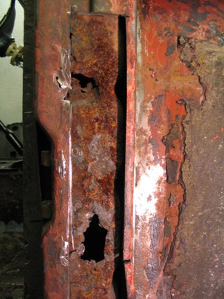

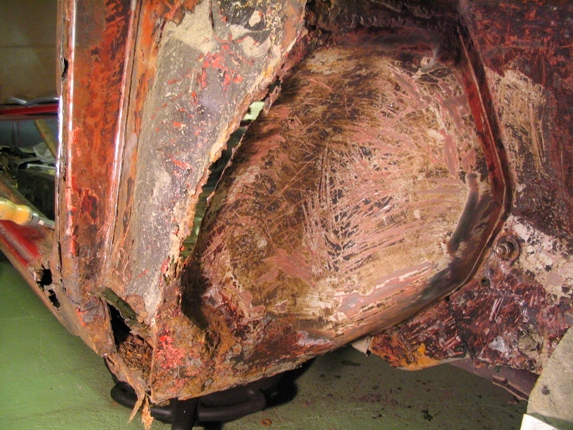

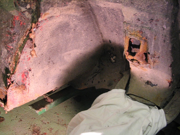

Začal nekonečný kolobeh čistenia, aby som vlastne izoloval, kde čo treba vypreparovať. Vnútorný blatník a podbeh vyzerajú celkom solídne. Aj zvar v mieste spojenia podbehu s karosériou je zdravý. Podbeh, resp. nosník v mieste nápravnice bude treba vyrezať a nahradiť. no a samozrejme veža, ale s tým som nejako počítal. Ale ...
Stav pred:
Po hrubom očistení:

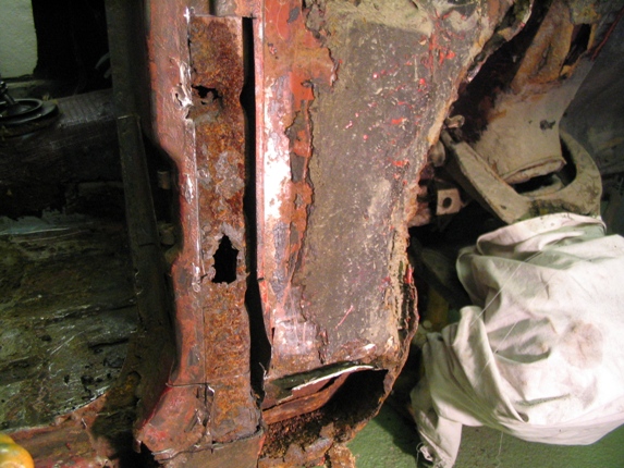

... ale iná vec ma zradila! Vyzeralo to ako malé dierky, tak som do toho začal šprtať, potom rezať a potom som si dal pivo aby som žiskal čas si to premyslieť :roll:. Nevedel som že predný stĺpik má vo vnútry ešte výstuhu, to čo je vidno je vlastne len plášť, ktorý šikovne zakrýva čo sa s nosníkom deje. Prekrytie plechov s malou štrbinou = ideálne miesto na rozvoj infekcie.
Z nenápadnej dierky sa vykulila zložitá oprava, hlavne kvôli tomu, že ten stĺpik má zložitý profil, aby sa dal len tak vyrobiť a zároveň bude toto miesto potrebné opraviť rozmerovo čo najpresnejšie, inak bude problém s pasovaním.
Pozerám, že to existuje ako diel, pokúsim sa to zohnať a uvidíme.
