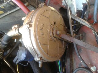

Tady ty fotky
Míra151
Příspěvky: 928
Bydliště: Skoro JEDOVNICE
Re: Špatné starty Niva 1.7i (SPI) LPG
Příspěvek od Míra151 »
a zzelenej drátek vede kam?
No na sytič,,,
baumi
Příspěvky: 34
Registrován: pon říj 17, 2011 13:58
Bydliště: Mariánské Lázně, okres Cheb
Příspěvek od baumi »
Ale to je pod plastovým krytem na 4 šroubech.

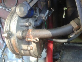

baumi
Příspěvky: 34
Jo a ten zelený je od světel! Z prostředka reduktoru vede nějaká hadička a ta se před karburátorem rozdvojuje.
Příspěvky: 6456
u tohto reduktoru je "sytic" ten velky elektromagneticky ventil(modra vec, dva kable)...
ale u brc toto nie je poruchova vec...
baumi
Příspěvky: 34
To znamená, že to bude membrána! (membrány)
