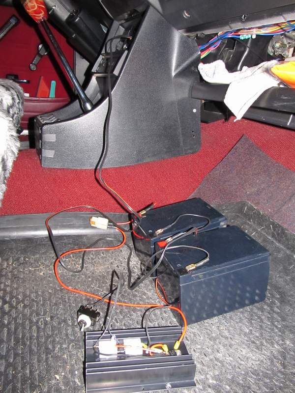

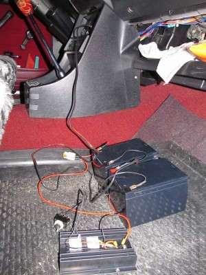

Pro ty co nemají garáž a nevěří v solární energii. Již několik let mi v hlavě zrála jedna úchylná varianta "udržování" aku ... zhmotnila se :) . Základem je 7805 zapojený jako zdroj konstantního proudu. Energii ze dvou vyřazených baterek 12V/12Ah vkládám přes zapalovač do strádající autobaterky. Vypadá to strašně, ale účel světí prostředky. Má to přepínač želva/zajíc (330/660mA). Zatím testováno v režimu želva, kdy to vydrželo krmit 11 hodin. Na autobaterce při průchodu proudu vystoupalo napětí k 13,9V a zdrojové aku nešly pod 11,8V což s ohledem na jejich stáří a teplotu okolí -12°C nebylo nejhorší. Pravda, patří to sice do hovadin neb to je něco jako nošení vody v děravém vědru, ale kdo si hraje ten nezlobí :mrgreen: .

Pánové, teda Koko, ten tvůj bastl se mi hrozně líbí a ještě víc se mi líbí tvůj úpřímný a pravdivý komentář. Poklona. Děláš dobrou kulturu.
Mám pro podobný účel udělaný zvyšující měnič s podobnými parametry a účinností kolem 80 % nebo více. Pro tvůj účel by ho stačilo přehodit na snižování... (ale mám dojem, že paralelní chod baterek je vhodnější než seriovej) Je to postavené na MC34063 + maximálně 10 pasivních součástek okolo.

Pěkné, jednou se snad k bastlení na rozumné úrovni vrátím :-) , použití aku paralelně se přímo nabízí.
U toho mého podpalovače mám zdrojové aku v serii neb by to vlastně ani jinak nechodilo a navíc chci aby to krmilo za každou cenu do roztrhání těla :lol: , ty aku jsou stejně za zenitem.
