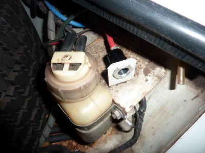

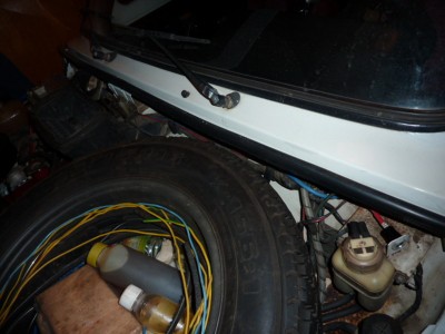

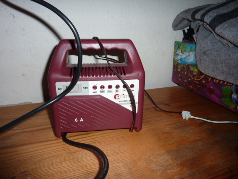

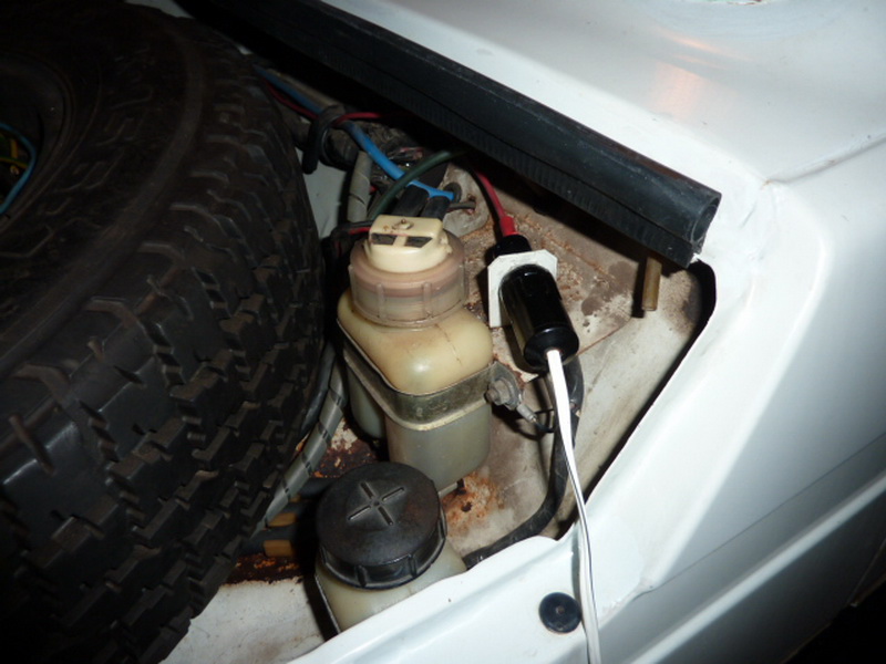

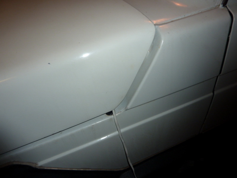

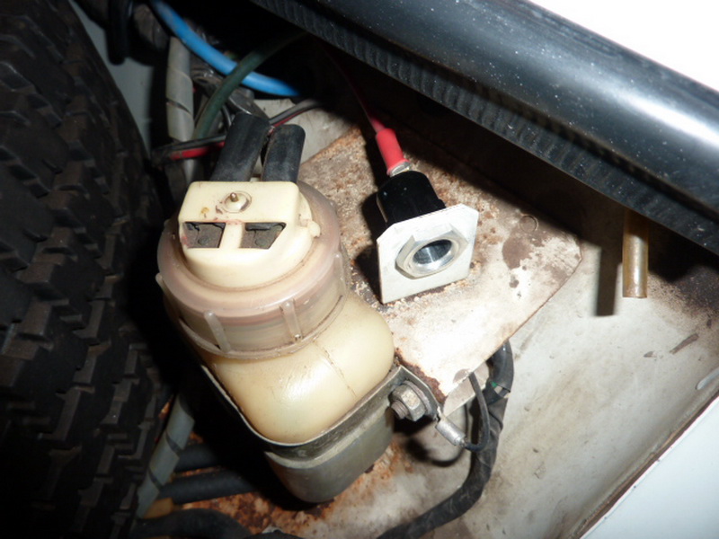

S blížiacou sa reálnou zimou a po zistení nie najideálnejšieho kľudového odberu som sa v súbehu s inými nepriaznivými aspektami rozhodol pre nasledujúcu variantu viacmenej udržiavaceho dobíjania.
Moje požiadavky na uskutočnenú realizáciu vychádzali z nasledovného:
1. Vzhľadom k parkovaniu v úzkej garáži nemožnosť prístupu k BATT.
2. Neochota odpojovať káble od BATT
3. Časovo nenáročné riešenie pripojenia / odpojenia (vzhľadom k neustálemu rannému zhonu bola požiadavka rádovo na sekundy)
Všetko je viacmenej zrejmé z foto dokumentácie. Akurát vyzdvihnem prezieravosť súdruhov zo ZSSR ktorí vybavili povoz konzolou – predpokladám, že na obdobný účel ako som ju nakoniec využil ja. Použil som starú , pre mňa z pohľadu nabíjania “prúdovo presvedčivejšiu“ (škodovácku) ešte bakelitovú zásuvku, čo predpokladám vylučuje v budúcnosti problémy s dnešnými mnohokrát nepodarenými plastovými výliskami. Ako “donabíjačku“ som použil produkt (viď. nižšie). Výraz dobíjačka nie je preklep, pretože bohužiaľ nie je schopná uspokojivo nabiť “vymlátenú“ BATT, ale na udržiavacie priebežné nočné dobíjanie je ako stvorená.

ja len, ze ta "konzola" u 1.6tiek Niv nie je len konzola, ale nachadza sa v nej prave takato zasuvka na pripojenie montaznej lampicky. U Teba ju uz zrejme niekto od*rbal, zrejme prave kvoli materialu, z ktoreho je - nie prave najodolnejsi bakelit. U starych Lad sa takato zasuvka nachadza pod volantom, takze toto riesenie by slo pouzit aj tam.
Len podotknem, ze nazov "udrziavacie" je na mieste, kedze by tadial nemalo pretekat viac ako 6A, hlavne ak je to zapojene original kablami a cez poistku. Na pomale dobijanie alebo udrziavanie je to v pohode

Noo ja to skôr u mňa vidím na "predprípravu", vzhľadom k tomu, že farba na "konzole" nembola oškretá, čiže ak tam aj niekedy niečo bolo (čo však pochybujem) určite to nemalo GND.
Noo tam ak pretekajú 3A-4A tak je veľa. Kua poistka ...... na to sa akosi v spěchu pozabudlo .......asi bude potrebné zjednať nápravu

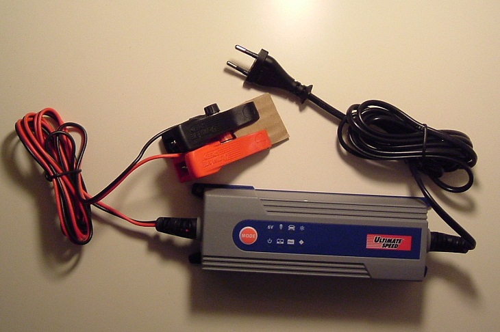

Já používám tuto dobíječku. Dobíjí proudem 0,8A nebo 3,8A nebo 0,1A (udržovací režim). Do udržovacího režimu se dobíječka přepíná automaticky po dobití baterie.

Ano, myslím, že obdobný produkt majú z času na čas v LIEDLi, ALE pre moje využitie je to prvé 2-3 roky obmedzene použiteľné, keďže strihnutím prívodných káblikov by sa prišlo o záruku.
