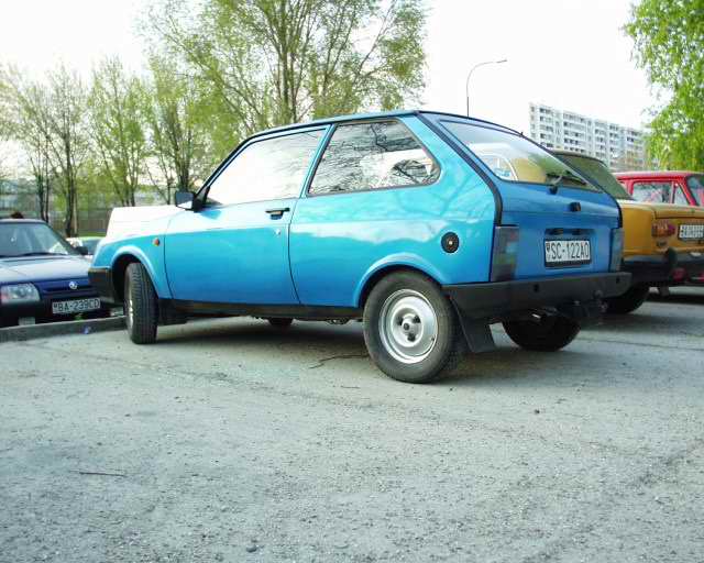

Kapota se otvírá jakoby "k řidiči", tedy stejně jak na Feldě, Favoritu...
Motor už přede a je to raketa, akorát brzdit rukavicou neni můj štýl :mrgreen: Z těch brzd mám ale teda strach, netuším,zatím, co by mohlo být kapúto...
AC pumpa též po smrti, hliník jaksi degradoval a vypadá jak vysušená rozpraskaná hlína. Nakonec se pumpa rozsypala.
Jo ještě koncovej tlumič výfuku je celkem jedna díra :mrgreen:

Crocodile píše:Když tak na to koukám, neni tak ošklivý až na to schovaný zadní kolo, jako u všech francouzů té doby. Kam se otvírá kapota?
Komu sa nepacia zadne blatniky, ma moznost sa realizovat priklad:
