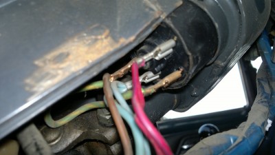

To jsem si myslel,ale nebylo by pro me jednodussi vymenit cely ten kus i s rizenim? Taky mi napadlo ze bych to vyndal cele i s rizenim a pak bych mohl k tomu orisku lip? Jinak diky za rady.

a nesla by ta spinacka vyradit a jen napijit kabely na nejakej vypinac?

jo a starter mam na tlacitko,takze potrebuju jen dostat el.na cerpadlo a budiky

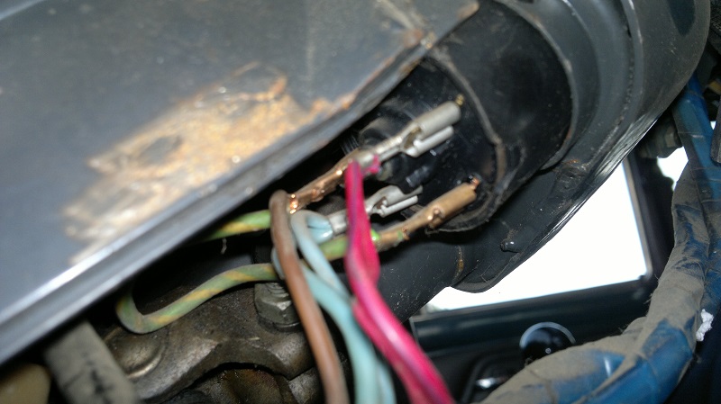

Ano vypadá to na ten oříšek,včera jsem to tak nějak proměřoval multimetrem,,lajdsky,, a napětí tam normálně jde ale nespíná...
Zbyly mi na spínačce 4 kabely,,koncovky,, Mohl by jste mi poradit jak to zapojit? doufám že vás moc nerozčiluju svími dotazy :)

Je to o tom, najít si ten plusovej od baterky a ty ostatní zapojit "na druhou stranu" vypínače. Stejně jde jen o to, že ty zbývající 3 jsou bez proudu, než se otočí klíčkem.
Stejně máš tu spínačku zespod takovou jinou, zdá se být nerozebíratelná a minimálně zevnitř ven vodotěsná (jako holínky :lol: ). L.

No ... hele - ještě mi napadla jedna věc, když už tedy vlastníš multimetr :idea: .
Najdi si ten plusovej od baterky a zkus ho postupně připíchnout ke zbývajícím třem kabelům, jestli se ty kontrolky rozsvítí.
