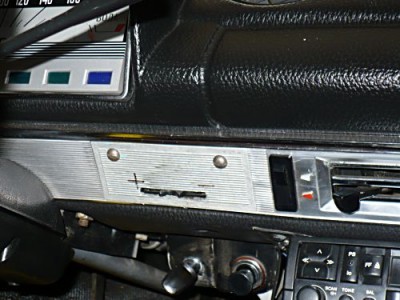

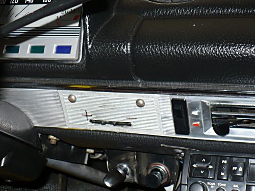

Někde úplně jinde (nemělo to nic společného s tématem a nemohu to najít ☺) kdosi psal, jak si do 01 přidělal cyklovač z Fiat125p, měl to ošklivě našroubované na pravé straně u dveří, za jízdy na to nemohl došáhnout. Mně se u mého služebního Fiata cykl.také moc zamlouval (na svou dobu špica), tak při likvidaci vozu jsem jej vzal a dal do své 01. Velmi dobře se dá napasovat do prostoru určenému pro jakési rádio, myslím, že to vypadá dobře a je to v dosahu řidiče. Vyndal jsem tu záslepku, upravil široký otvor pro ovládací kolečko, provrtal dirky oproti cyklovači - ten poté zespodu vsunul do onoho prostoru a sešroubováním celé dotáhnul. Musí se prodloužit kabely, ale to není problém. Původní cyklovač zůstal jako záloha na svém místě, kdyby tento dal na cestě "výpověď", jen se ohnout pod palubku a prohodit konektory jež jsou stejné. Cykly u polského jsou měnitelné - 1,5-3-6-12-24vteřin

Valdo, díky za fotku umístění. Sám jsem to namontoval podle Tůmy, tedy dost kompromisně na levý papundeklový kryt vedle levé nohy. Dostat se k otvírání kapoty ne silně nepohodlná záležitost. Je sice problém, že v tom víčku mají lidi vypínače na mlhovku, ale tohle řešení dost láká. Nemuselo se nic kuchat v palubce, aby se tam ta škatule vešla?

Ne, nic jsem nekuchal. Jen jde o to prodloužení kabelů od cyklovače, to je jednoduché myslím i pro elektroamatéra. Kam se ztíží přístup v mém řešení je k pravému peru na uvolnění tachometru - ale jak často to člověk potřebuje......?
