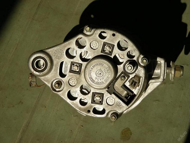

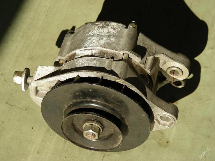

Zdravim muzu takovyto co je na foto pouzit i do 2105? Aspon se zda ze vypada stejne. Prodejce uvadi altik 2101. Ci v cem je rozdil?
diky
diky

To foto?
Re: alternator
no ten co je tady na zacatku...tak jsem si takovy i nasel jinde a je z 2101...tak se ptam zda ho muzu pouzit do 2105...ale uz jsem nekde slysel ze ne...a i se zda ze maji to celo na ktere je zde pohled na tom fotu trochu rozdil...
