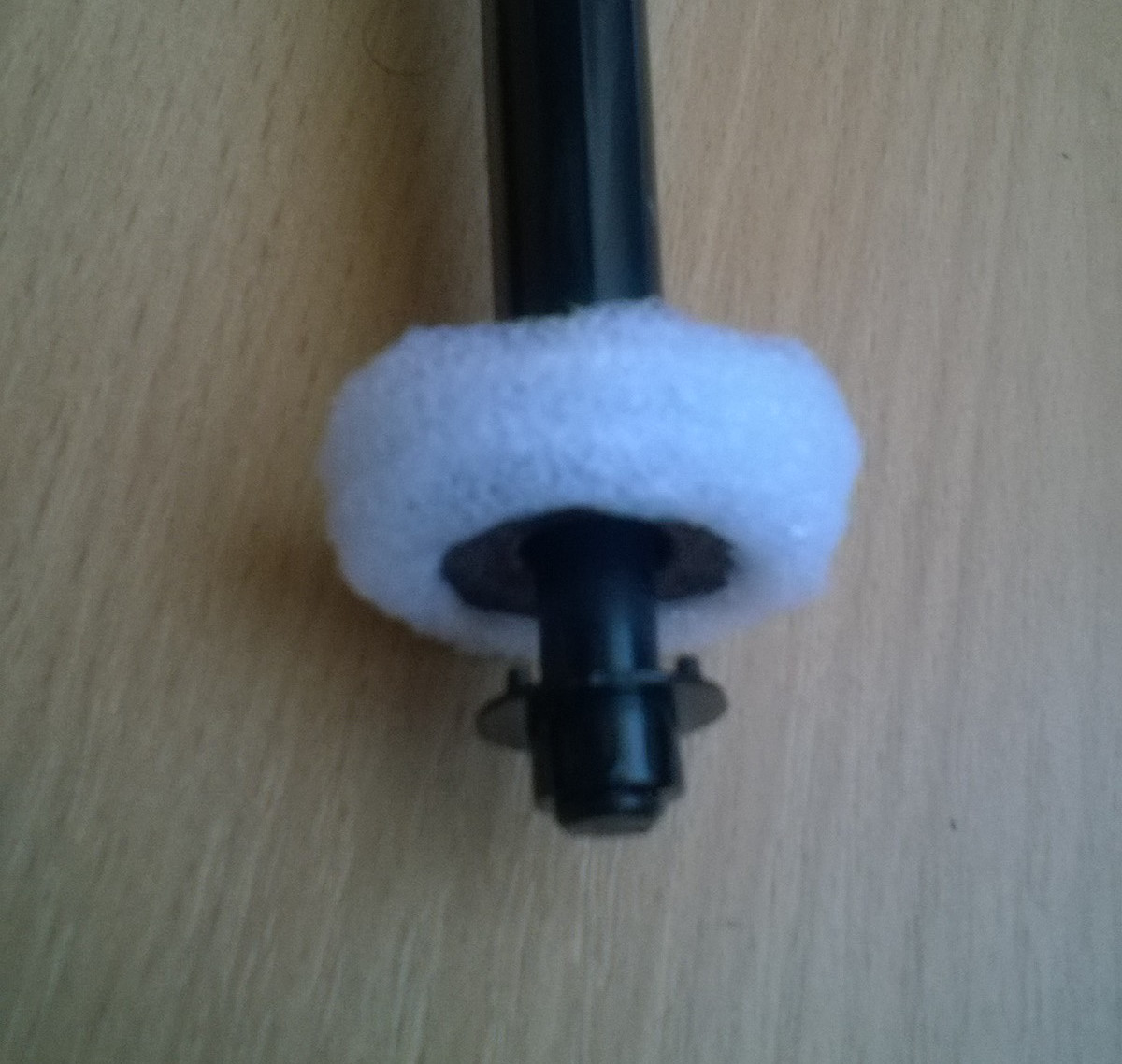

zelvotron píše:není, zase se mě nasáknul plovák čidla, přestože sem ho napustil lakem na dřevo, a dělá to čistě zimní kapalina.
Tak tohle už mě přestalo bavit, ty plováky sem střídal dva, vždycky jeden ve službě a druhej na detoxikaci, což je vcelku dobrá a účinná metoda, která ale má nevýhodu v tom, že když je plná nádobka, tak čidlo s plovákem nelze vyjmout bez toho aniž by se část nádobky nevylila.
Udělat z plováku abstinenta vážně nefunguje, chvíli to vydrží, chová se slušně, plove, ale za pár tejdnů až měsíců se zas válí po dně nacucanej jak zákon káže, lak na dřevo se v zimní kapalině asi taky rozpouští, možná by pomohla jiná medikace lakem na jiným základě...
Takže plán C: nechat ho nachlastat dle libosti a vybavil sem jej slušivým plovacím kruhem z nějaký pěnový výplně, nejde to samozřejmě udělat moc široký, musí se to dovnitř procpat tím původním otvorem i s plovákem a ten není o moc větší než je průměr plováku, tak doufám že to bude mít dosti vztlaku i pro ten nasáklej plovák.
Je zajmavý, že ty problémy s nasávajícím plovákem nastaly až teďkon v posledních letech, buď to stářím nějak degraduje nebo sou jiný zimní kapaliny.
Opatření jak odnaučit plovák nasávat.
Příspěvky: 4059
Re: Snímač hladiny ostřikovače
A vyrezat to z XPS by nepomohlo?
Příspěvky: 6301
Jo to bych viděl jako variantu D, vyrobit celej plovák z něčeho jinýho, ale musel by se do něj přebastlit ten magnet co spíná kontakty, proto sem nejdřív zkusil tuhle jednodušší cestu.
