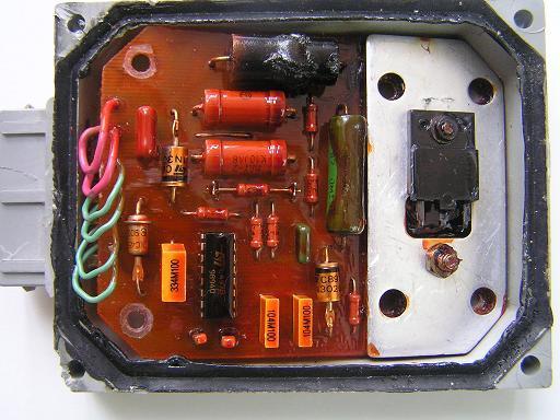

Takze dala kozu elektronika zapalovani?

jj eletronika. mam aj foto rozobraneho zapalovania, pokusam sa to sem pridat
Příspěvky: 4040
hm to by slo opravit :) s ohladom kolko stoji nove....
Příspěvky: 11727
nove? v BA 33€ ...na UA o dooooooooooost lacnejsie :D

Na UA 7€ :) kaslem na opravu :)
v piatok som nahodil do auta novu cievku a zapalovanie, vsetko fici. :)
