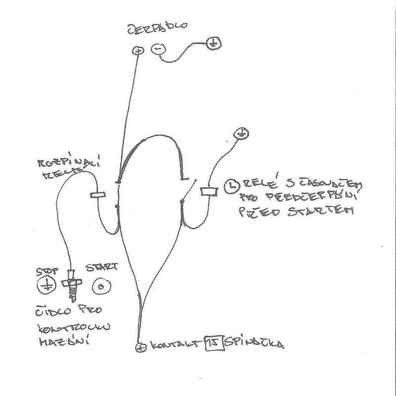

tak mám doma čerpadlo s íčka jak ho mam zapojit ? diky za odpovedi :mrgreen:
lada 21044 1700i

já to mam takhle..

Schéma jsem pochopil ale uniká mi funkce toho relé ovládané tlakem oleje . Tedy vím jak funguje ... ale proč tam je ?
Řekl bych, že je to takovej "fuel shut off valve", když motor přestane mazat, tak čerpadlo přestane dávat palivo.
Na to jsem myslel , Ale dával sem větší "chytrost" tomu časovacímu . Tím pádem pouze načerpá benzín a poté již nic nedělá až do příštího startu . Tím pádem je vše jasné .

Little Red Riding Hood,
Ten obrázek je geniální :lol: Takový umělecký dílko, vypadá to jako stetoskop :D .
Nevím jaký máš eltech. vzdělání, ale miluju takovýhle malůvky, který jsou tak originální a přitom tak esteticky povedený.
K funkci - nezasloužilo by si relé od kontroly mazání zpožděný odpad? Nerad bych aby to vypadlo před přejezdem při probliknutí kontrolky a já na něm zůstal... (jen nápad, netřeba brát vážně...)

MartasBrno, he he tvuj přízpěvek mě pekně pobavil... :) nevim jak se malujou schéma, nejsem eletrikář, takže jsem to tak nějak čmrkl od ruky, ještě ktomu na garaří, když sem vymejšlel jak to udělat...
Jelen, ano ty jsi to trefil..
no vysvětlím funkci, když pustim zapalování, tak čerpadlo cca 5 sekund čerpá, děje se to že se na ukostřenou civku relátka přijde plus ze spínačky a to následně sepne kontakt relé a beží čerpadlo, po 5s se rele rozepne a nic se neděje dukut nenastartuju motor..
druhá větev funguje tak že že je pernamentně seplá když je zaplej klíček a vypne se když je ukostřene čidlo mazaní, což zaroveň slouží jako takove bezpečnostní vypnutí, v případě kolize...
probliknutí kontrolky nemá na činost vliv, proto má karburátor přece plovákovou komoru..
