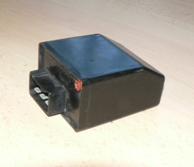

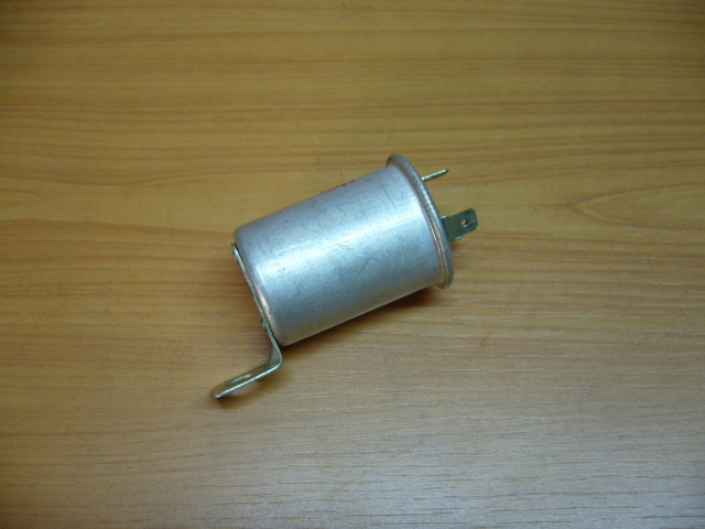

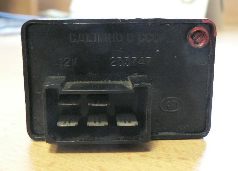

Ještě mi prosím poraď, kde přesně pod palubkou je namontovaný přerušovač směrovek, takový ten kovový váleček? Já se v tom v sobotu vrtal, našel jsem plastovou krabičku označenou v Katalogu ND jako "Prerušovač smerovky", ale "Prerušovač uk. smeru" ne.

Budeš tam mít jeden z těchto (Tebou vyobrazených) přístrojů. Oba jsou to přerušovače směrovek. Obvykle bývají přišroubované na motorové přepážce, někde v úrovni (vedle vlevo) otáčkoměru. Ještě by jsi na svazku kabelů u přístrojovky měl najít malý plochý váleček. Toho si v tento moment nevšímej (je to přerušovač pro kontrolku zatažení ruční brzdy). L.

Já si myslel, že tam mají být přerušovače blinkrů oba 2 a já ten kovovej ne a ne najít. Že tam je jenom 1 mi napsal i p. Vozáb z CS Autolada.

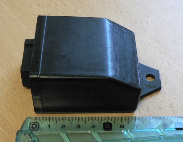

Ještě tedy jeden dotaz - dneska je k dostání jenom plastový přerušovač se 4 vývody. Můžu s ním nahradit můj pětivývodový? Co mi pak nebude asi fungovat? Doufám, že už jste to někdo řešil.... :(

ffoxbat píše:... Ještě tedy jeden dotaz - dneska je k dostání jenom plastový přerušovač se 4 vývody. Můžu s ním nahradit můj pětivývodový? Co mi pak nebude asi fungovat? ...
Budeš muset vyměnit konektorovou patici (6-pinovou za 4-pinovou), dodržet pořadí pinů a (tuším - musím nakouknout do schemat) propojit dohromady pin 3 a původní pin 5 ... ale to jen tak z hlavy). L.
