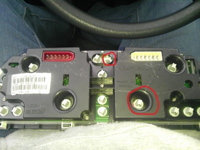

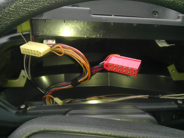

Pratele, kamaradi, kdyztak tel.c. na me je 605 285 183 staci prozvonit a zavolam, vyndal jsem ten palubni pristroj a odpojil z neho ty dva hlavni kable a koukam, co je to tam za ten malej nezapojenej... takze 1. otazka, co je to za kabel, druha, vyndal jsem ten pristroj a koukam, ze uprostred je nejaka dirka na zarovku prelepena cervenym papirkem, tak jsem papirek dal do haje, dal tam zarovku z blinkru, nastartoval a auto najednou drzi otacky 800 :) akorat se porad nerozsvitil nikde ten check engine, je to od toho? zakrouzkoval jsem to na foto cervene, nebo ktera zarovka je od toho check engine? diky moc!!!

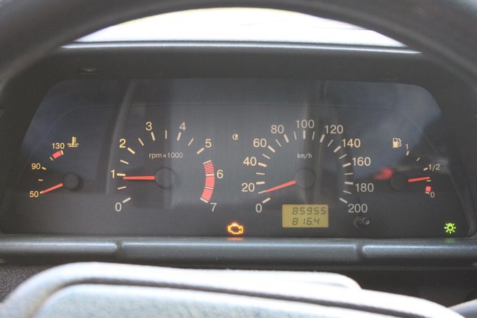

Je tohle ten Check engine? Prisahal bych, ze predtim, nez to slo do servisu to tam bylo napsane v obdelnicku: check engine a ne tento znacek.
