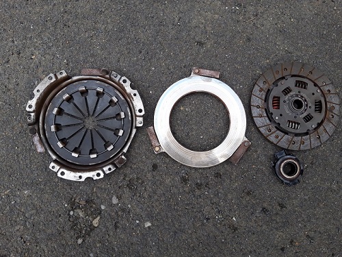

Před rokem jsem na 2111 měnil spojku. Spojkovou sadu jsem objednával v CS Autolada. Po necelém roce a nájezdu cca 10 000km se po sešlápnutí spojkového pedálu začaly ozývat kovové zvuky :| Tyto postupně zesilovaly a dávaly tak tušit, že nejspíš je něco se spojkou v nepořádku :roll:
Po demontáži bylo zjištěno, že nevydržel přítlačný talíř :evil: Konkrétně obvodové plechy spojující vypínací koš spojky s třecím kotoučem :( Na novou spojku docela málo. Nová spojka měla přijít nekompromisně SACHS, ale ta nebyla nikde k sehnání. V nabídce je snad sice všude, bohužel skladem nikde. Servis zvolil alternativní variantu LUK. Samozdřejmě chápu, že jakýkoliv díl se může pokazit. Zde je to nepříjemné především v tom, že díky nekvalitní součástce za 930czk jsem musel zaplatit vesměs zbytečně další náklady/servis 5000czk za výměnu nové spojky :(
Původní originál vydržel 200 000km a byla měněna spíše preventivně neboť zabírala už docela nahoře. Nevím jaké kvality bude nyní nová LUK, ale doufám, že na 2111 již spojku řešit již nebudu 8)

Detail poškození
Detail poškození
Detail
Detail
poškozená spojka po demontáži - nájezd do 10tis.km
