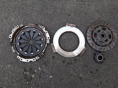

Před rokem jsem na 2111 měnil spojku. Spojkovou sadu jsem objednával v CS Autolada. Po necelém roce a nájezdu cca 10 000km se po sešlápnutí spojkového pedálu začaly ozývat kovové zvuky
Tyto postupně zesilovaly a dávaly tak tušit, že nejspíš je něco se spojkou v nepořádku

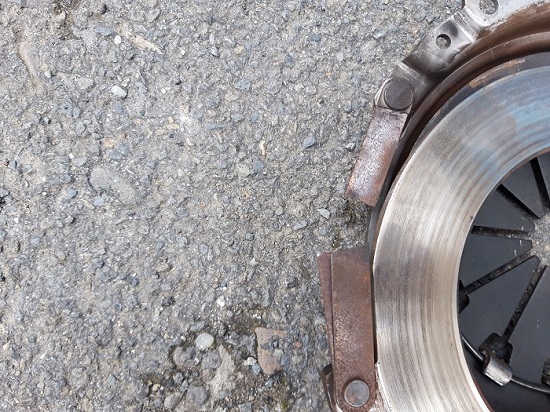

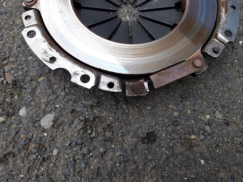

Po demontáži bylo zjištěno, že nevydržel přítlačný talíř
Konkrétně obvodové plechy spojující vypínací koš spojky s třecím kotoučem
Na novou spojku docela málo. Nová spojka měla přijít nekompromisně SACHS, ale ta nebyla nikde k sehnání. V nabídce je snad sice všude, bohužel skladem nikde. Servis zvolil alternativní variantu LUK. Samozdřejmě chápu, že jakýkoliv díl se může pokazit. Zde je to nepříjemné především v tom, že díky nekvalitní součástce za 930czk jsem musel zaplatit vesměs zbytečně další náklady/servis 5000czk za výměnu nové spojky
Původní originál vydržel 200 000km a byla měněna spíše preventivně neboť zabírala už docela nahoře. Nevím jaké kvality bude nyní nová LUK, ale doufám, že na 2111 již spojku řešit již nebudu

A vem si, ze u klasiky z dob SSSR se meni kolikrat akorat lamela neb pokud to nekdo svym ignorantstvim nevydrel a nevyhral neni duvod menit pritlacak a lozisko byva kolikrat taky ok.
Ale neni Sachs jako Sachs. Kdysi frcela levna sada ktera mela vsechno fajn, az na lozisko kteremu se vymackavala stycna plocha paky a domecku po par tisicich. Fajnsmekri to resili presoustruzenim domecku z klasiky a nasazenim sachsiho loziska. Ale ty pritlacaky byly stejne zbytecne moc tuhy.
