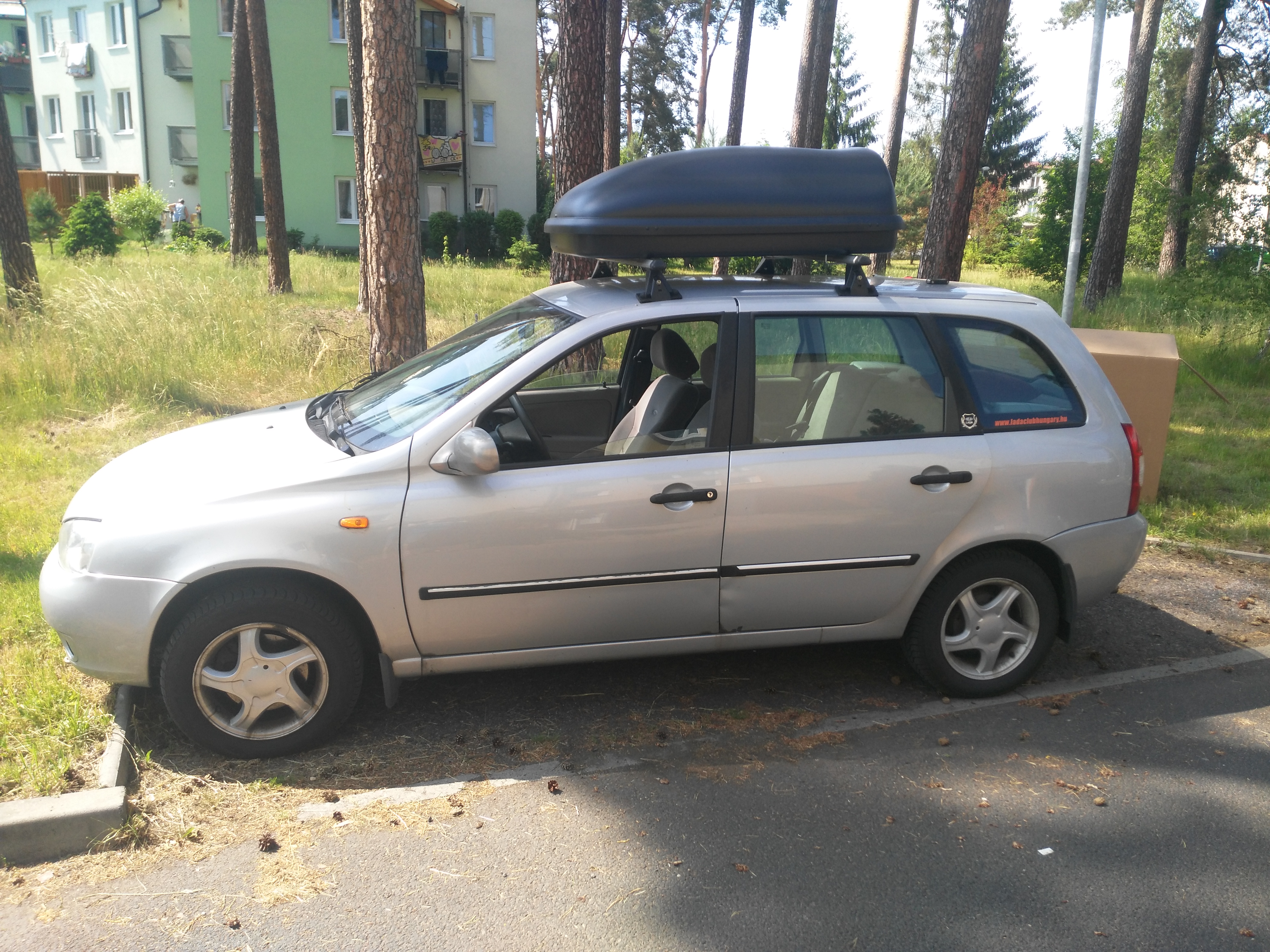

Takže, aby to tu nespalo: Kalina stále vrní, teď o něco tišeji. Cvakaly mi tam hydroštely jak u starého traktoru, celá sada je vyměněná. Olej vyměněn za plnou syntetiku, rovnou se nechal vyměnit i rozvoďák, stejně zbývalo necelých 10 tisíc km do výměny. Zdá se mi, že celé motorové ústrojí ztichlo, možná to je jen nějaký placebo efekt. Také jsem se hrabal ve stahování zadních oken, no rozebrat motorek nebylo až tak děsivé, ale dát zpátky stator motorku, když tam překáží uhlíky, to je docela kumšt, ani přítel na telefonu Radůz mě moc nepotěšil. Nicméně jsem to složil. Jedna strana přestala fungovat po cca 20 stáhnutích, druhá zatím drží, ale raději okénko nestahuji. Vyřeší to komplet výměna, až budu na Ukrajině, při té příležitosti nechám rovnou zatmavit skla.
Taky jsem nechal zkontrolovat náplň v klimatizaci a pročistit to. Klimuje to pěkně.
Nějakou dobu jsem si pohrával s kacířskou myšlenkou Kalinu poslat do kopřiv a koupit něco jiného, třeba Peugeota 307 nebo Saaba nebo Volvo, mimo jiné jsem kontaktoval i Vyškov kvůli té předváděčce Vesta SW. No, nakonec zůstanu u té Kalinní potvory. Znám to, jede to, ještě to není shnilé na prach, má to tažné, na střechu příčníky, dokoupil jsem i rakev na střechu pro zvětšení zavazadlového prostoru, klima taky fachá, tak na co vyhazovat statisíce za jiné auto, když toto ještě poslouží (doufám).
Pak mě v záchvatu jakési euforie napadlo přihlásit svou Kalinu na chiptuning k Corymu, který jest svolán na tento týden. Jsem zvědav, co se z toho motoru bude dát ještě vymáčknout.
Shrnu li to, Kalina žila, Kalina žije, Kalina bude žít!
Stav tachometru 174 tisíc km.

Tak další shrnutí: trochu výletujeme, Maďarsko ( byli jsme se podívat v Soltvadkertu, kde se konají srazy, pár dní v Srbsku, Rumunsko a nyní Ukrajina. Prozatímní bilance je: jedna proražená guma o kámen v Srbsku, prodřená hadice vedoucí od termostatu k chladiči a únik vody. Z nějakého mě neznámého důvodu se lehce opírá o chladič a když v kolonách v Bělehradě spínala sahara, tak ji to prodíralo. Kolega, u kterého jsme byli na návštěvě to vyřešil provizorně, do dírky zašrouboval vrut a zalepil to flekem na opravu duší. No, dojeli jsme s tím až do Kyjeva, asi 1300 km a drží to. Každopádně tu hadici tu koupím novou.
Dále vypadl jeden šroub na předním kole, pravděpodobně vinou mechanika,který nám v Srbsku spravoval gumu a jeden šroub blbě dotáhl. To jsme zjistili, když jsme přijeli Karpaty.
Takže, zatím najeto 2700 km, spotřeba jen 6,4 l na sto, což je skvělé, neboť jedeme 3 dospělí a dvě děti, plně naložené auto s rakví na střeše.
