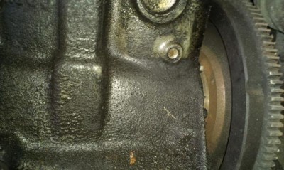

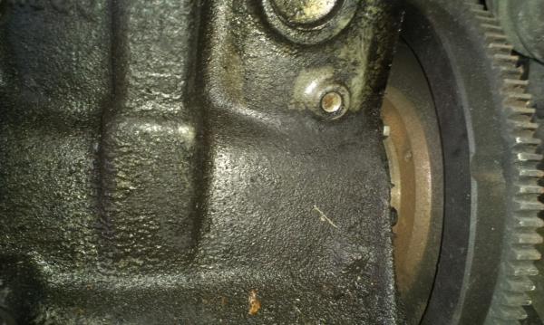

otázka na 1.5 8V
k čemu je ten šroub?

Příspěvek od žež »
výpustný šroub chladící kapaliny z bloku motoru :)
Příspěvky: 4722
Re: par otazok na motor 1,5 16V E3
Prošťouchni tu dirku drátkem a poteče fridex.

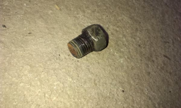

Příspěvky: 7427
plavec píše:Prošťouchni tu dirku drátkem a poteče fridex.
Drátek asi nepomůže, když mu tam zůstala půlka šroubu......... :evil:
Příspěvky: 4722
Aha, vypadalo to jako zanesený bahnem. U mě to tak bylo. No tak tohle bych nechtěl odvrtávat. :-(
