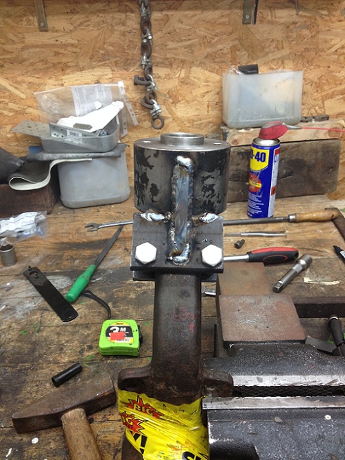

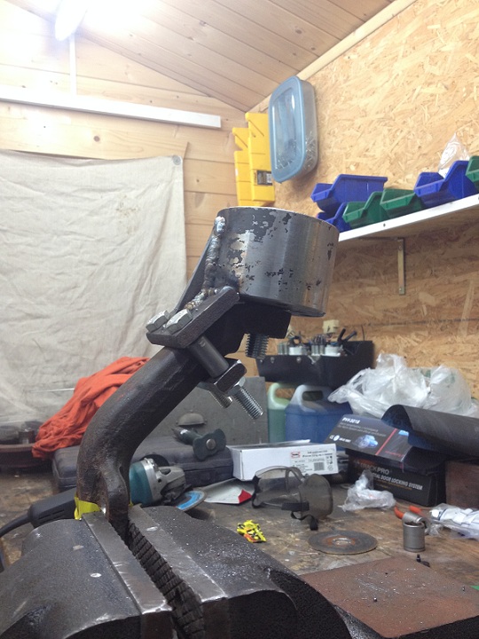

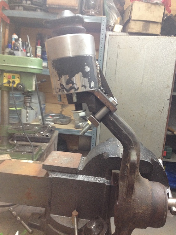

Nakonec jsem podlehl pochybnostem..
Otec se strojní průmkou, soustružník i soused - konstruktér amatér, tvrdili, že to bude dostatečně pevné.. No ale tak sichr je sichr.. Než to řešit někde daleko od domova..

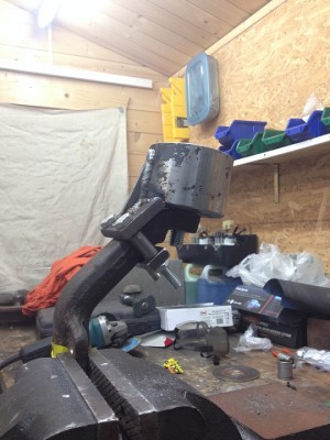

Takže prodloužení těhlice jsem opatřil vzpěrou o těhlici a objímkou. Vše vyrobeno z 10mm plátu.
Teď fakt pochybuju, že se to hne.

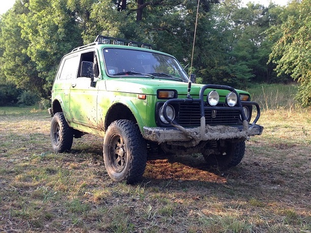

Takže, vážení, SLOŽENO!!

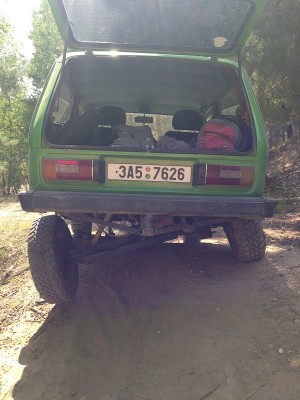

Ujeto cca 300 Km a musím říct FUNGUJE TO!
Asi 200 km a zhruba 100 km v terénu - žádný extrém většinou polňačky, brody a pak motokrosová trať - spíš kvůli křížení a trochu "poskákat" (odlepit kola trošičku od země).
Níkde nic neklepe, nevrže, nebrousí se gumy. Nic se nepovolilo! Auto normálně zatáčí. Nájezdové úhly (ještě bez předního nárazníku) jsou krásné, přejezdové úhly taky..
Dneska jsem auto umyl a kontroloval. Geo se nehla, nic neprasklo, nehnulo se... Paráda!
Teda.. Nic neprasklo.. Trochu jsem jí trápil a urval jsem uložení předního defirenciálu...
Ale to je moje chyba, podcenil jsem materiál, z čeho jsem to vyrobil. V týdnu opravim.
Na silnici si se auto chová relativně normálně.. Je možná o něco víc skákavé (příčné prahy například) Ale po dálnici při 130 km/h je normálně řiditelná, i při zkoušce uhnout z pruhu do pruhu v této rychlosti na vzdálenosti cca 10 metrů
Několikaměsíční laborování úspěšně zakončeno!

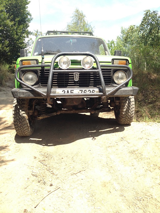

hlásím, že necelých 10 000 km najeto se zvednutým autem a pohoda!
Vše drží, nepraská, netrhá se. Kola se nesjíždí, auto se chová dobře.
Kilometry jsou spíše silniční, pak nějaký lehký terén a den "týrání" v Milovich na offroadu od rána do večera.
A vše funguje!

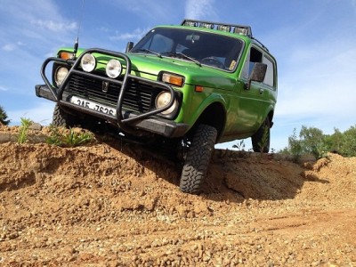

Nahrál jsem pár fotek.

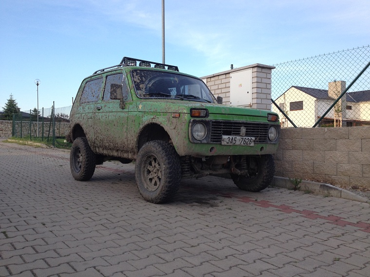

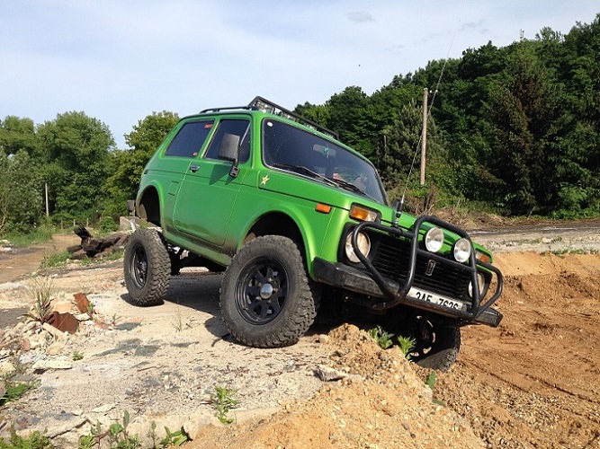

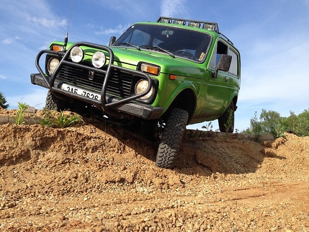

A vše funguje!
Po dobu stavby jsem si dělal poznámky, kolik peněz zvednutí cca stálo.
Pro toho, kdo by o tom uvažoval, jsem udělal takový malý přehled:
