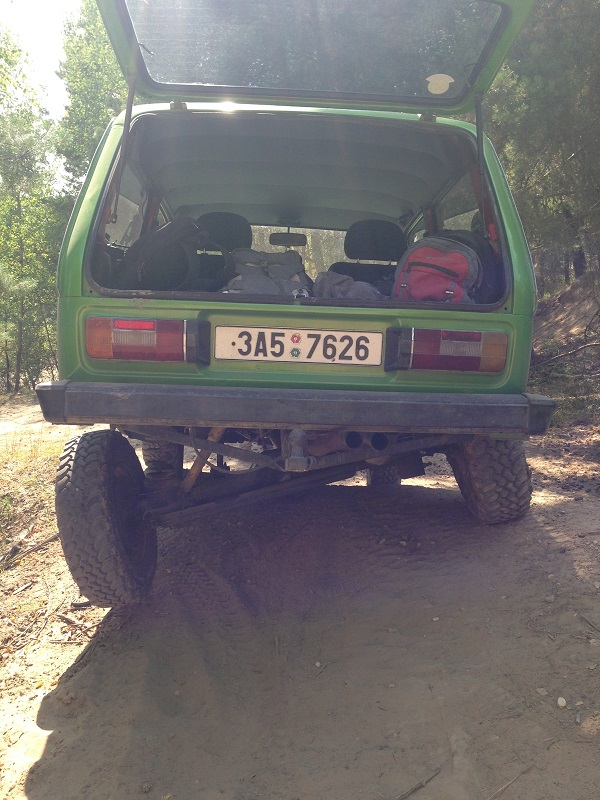

Foto po vyjížďce :-)

hlásím, že necelých 10 000 km najeto se zvednutým autem a pohoda!
Vše drží, nepraská, netrhá se. Kola se nesjíždí, auto se chová dobře.
Kilometry jsou spíše silniční, pak nějaký lehký terén a den "týrání" v Milovich na offroadu od rána do večera.
A vše funguje!
Nahrál jsem pár fotek.
