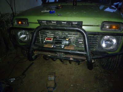

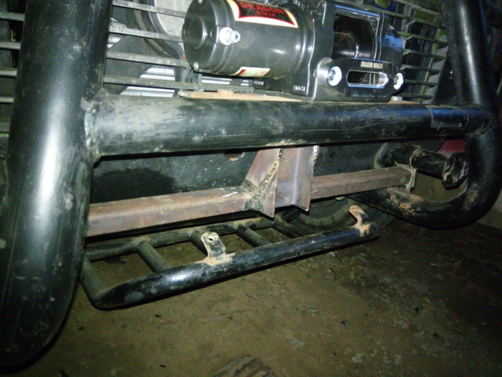

To je ranec! Radeji zatim budu ladit jine koniny. Ted jsem trhnul zadni kost u oka a sobota padla na jeji zpevneni, ale jen u toho jednoho mista. Predelat cele dlouhe kosti na delsi a zpevnene me asi taky jeste ceka.. Takze prace jeste dost a pomerne bez nejakych investic. Samosvor by byl jednodussi a levnejsi, ale jestli ma omezenou zivotnost, tak se do toho nechce.

Bude to držet??? Odborný posudek???
Rám není schnilej a drží za šroub skrz nosník a druhej od horni misky pružiny... Naviják leda s kladkou... Nechtěl jsem nic těžkého...
Re: Navijak, diferencialy, poloosy
Je uplne jedno ako to namontujes, najslabsi bod ostava uchytenie naraznika do karoserie. Samotny navijak to nikdy nevytrhne, ironicky je silnejsi menej narocny, pretoze ta z cohokolvek zvladne vytiahnut bez pomoci motorom. V pripade tychto hraciek je problem, ze tomu z velkej marasti budes mat nutkanie pomahat plynom, co sposobi razy. Ale ano, vydrzi to, ked to nebudes extra prehanat trhanim....
