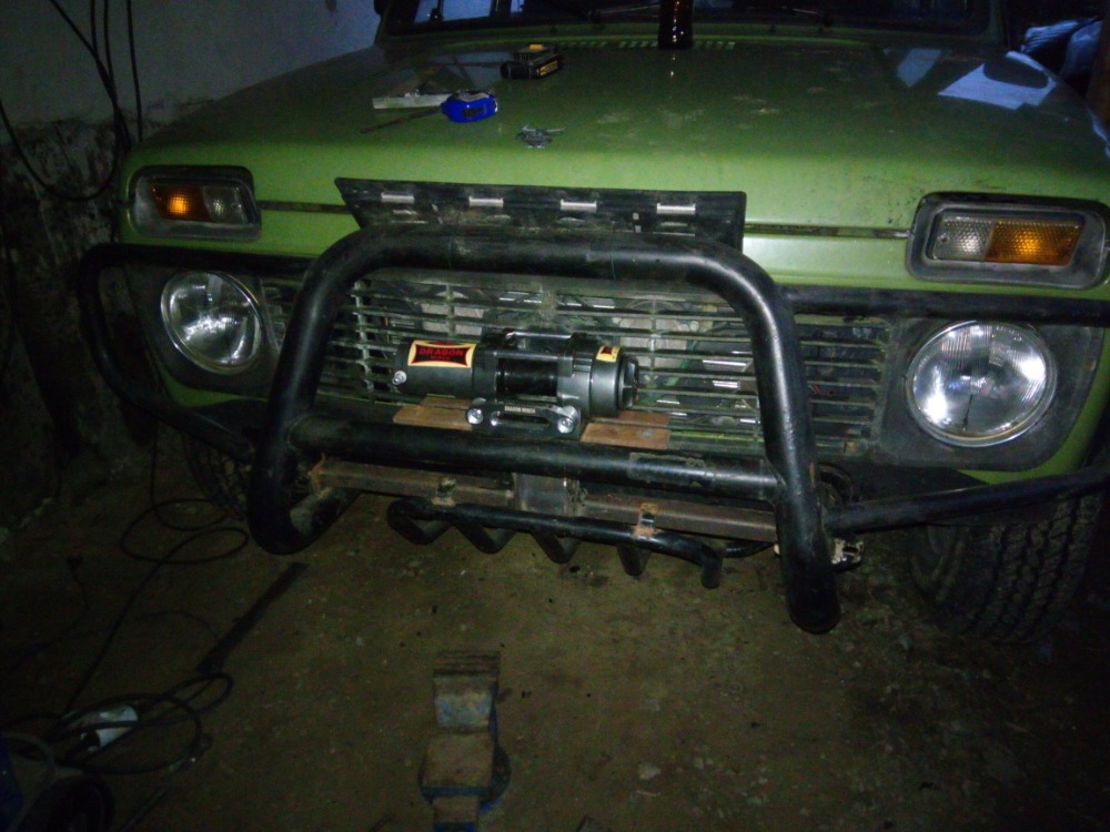

Bude to držet??? Odborný posudek???
Rám není schnilej a drží za šroub skrz nosník a druhej od horni misky pružiny... Naviják leda s kladkou... Nechtěl jsem nic těžkého...
Re: Navijak, diferencialy, poloosy
Je uplne jedno ako to namontujes, najslabsi bod ostava uchytenie naraznika do karoserie. Samotny navijak to nikdy nevytrhne, ironicky je silnejsi menej narocny, pretoze ta z cohokolvek zvladne vytiahnut bez pomoci motorom. V pripade tychto hraciek je problem, ze tomu z velkej marasti budes mat nutkanie pomahat plynom, co sposobi razy. Ale ano, vydrzi to, ked to nebudes extra prehanat trhanim....
