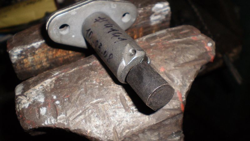

Napínacia kladka je tam, musel som ju obrúsiť a navariť na ňu klinovú podložku, jednak aby napinák mal rezervu, a potom aj preto, aby tlačil celou svojou plochou na rameno kladky.
Toto je ten napinák:
Takto to vyzeralo bez obrúsenia. Na 1,7ky to treba vyrábať inak, posunúť čap kolečka o pár mm dalej od osi ramena.
A tu je hlavný problém výmeny dvojradej reťaze za jednoradú na starších blokoch (cca do roku 2000, resp do roku, kedy sa začali osadzovať do Nív jednoradé reťaze, potom sa robili väčšie diery aj na 1,6 a 1,5).
Edit: Teraz ma napadlo, prečo som musel nadstavovat dosadaciu plochu napinaku. Koleso na náhone olejového čerpadla je menšie ako vačkové koleso, tým pádom je reťaz v napínacej časti volnejšia ako u dvojradej reťaze.
