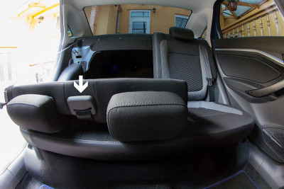

Chalani mám problém, dnes som skladal sedačky a po sklopení dvojsedačky mi išla naspäť (hore) nejako velmi ťažko, tak som zistoval prečo a skúsil ju dať dole ešte raz, už hore ale nešla lebo sa zasekol v strede samonavíjací pás, ktorý je v sedačke a zo sedačkou nejde ani pohnúť. Neviete poradiť či sa to dá doma nejako uvolniť? Uvolniť ide maximálne 1cm.
Příspěvky: 7407
Re: Lada Vesta
Skusit někde náklon auta. Ten mechanismus když není ve své poloze se zasekne. To se stane i když je dost auto nakloněné a chceš se připoutat. I když tady se zaseknul asi tím, že je dolů, to bys musel auto hodně postavit čumákem nahoru.

Potom jedině jestli se nedostaneš golasadou k přišroubování pásu dole pod sedačku. Tohle se mi věčně stává u Pažouta 406 tak při sklápění sedaček dělám preventivně na pásu uzel.

Bol som s tým v servise a ten horný čudlík na páse bol vtiahnutý dovnútra, netušia ako sa mi to podarilo :) Ale ako píšeš Roman dole pod sedačkou to odšrobovali. S tou klímou zistili, že nemá ani štítok naplnenia a normálna náplň tam nejde, tak budem musieť s tým ísť do Mazdy v Nitre :) . Adam, skúšal som to vynulovanie, ale nepodarilo sa to ani mne, v návode ani nepíšu tie podrobnejšie nastavenia, ktoré mi to vyhadzovalo v rôznych režimoch. Skúšal som zadržať dlhšie horný, spodný, obidve tlačidlá naraz, ale nevynulovalo to v základnom režime *na jazdu*. Ešte sa s tým skúsim pohrať.
