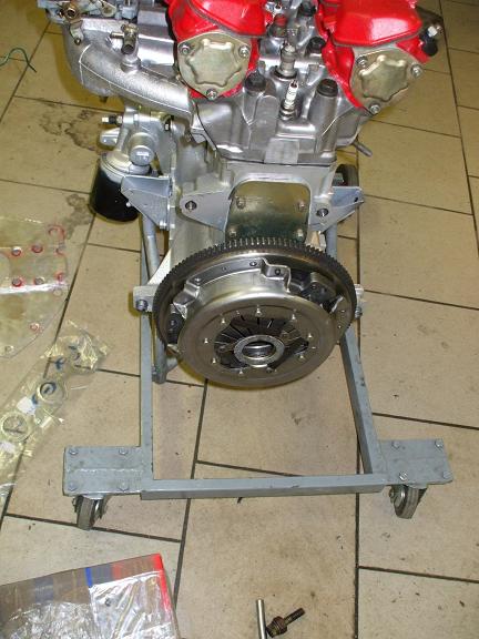

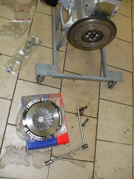

KOnečně je doma! Už mi přišel přitláčák s Nivy tak mě čeká velký víkend. Konečně budu usazovat motor do auta,tak mi držte pěsti. Jinak se chci zeptat kolik tak se dotahuje 10šroub na hlavě, protože při 100 Nm praskl.
