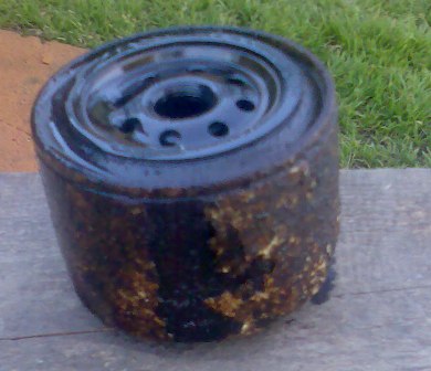

EDIT: Tak jsem tam nakonec nalil ten Mogul GX-FE 10w-40.kanystřík 4litry stál asi 463kč Delphi dám pak do favorita. Vypustil jsem z toho olej černej jak bota.
Výpustnej šroub šel docela snadno povolit (sem se divil) filtr šel taky pěkně, akorát se mě málem rozpadl v ruce, jak byl rezatej.

:shock: :shock:

Pěkně a pak řeš jakej tam dát olej :-) Jde z toho nějak vydedukovat výrobce? asi těžko, co?

:shock: vypadá to jako by ten filtr byl snad původní-to snad není pravda :o :roll:
...to snad s tím autem jezdil v solné jeskyni ne? :shock:
A já jsem byl na tom, že olej konzervuje :lol:

No ale jen zevnitř, takže vina je na malým úniku oleje vrchem :-P
Mimochodem trošku povrchově orezlej filtr jsem měl po roce, tohle bude tak min. 5 let.

zelvotron píše:Jde z toho nějak vydedukovat výrobce? asi těžko, co?
Jsou tam jakési hieroglyfy kmene Si- ťang :P :lol: Původně byl bílej.
