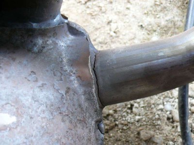

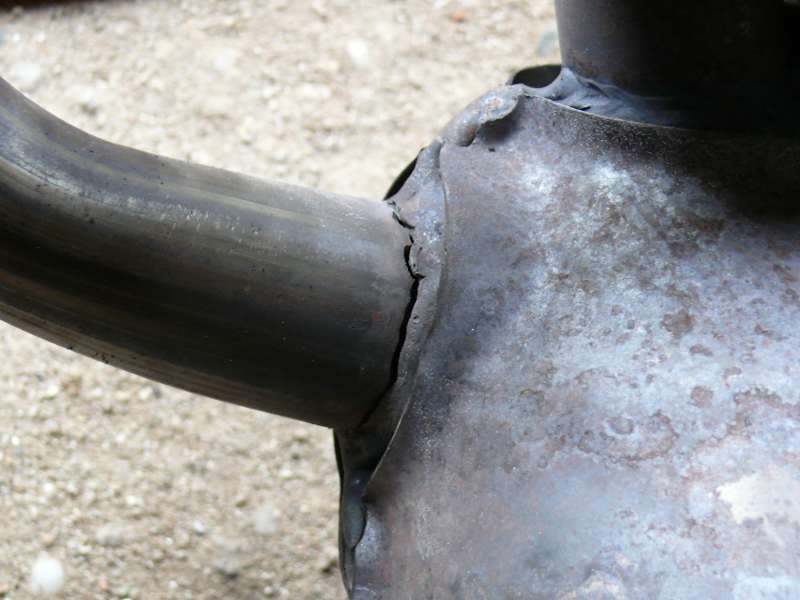

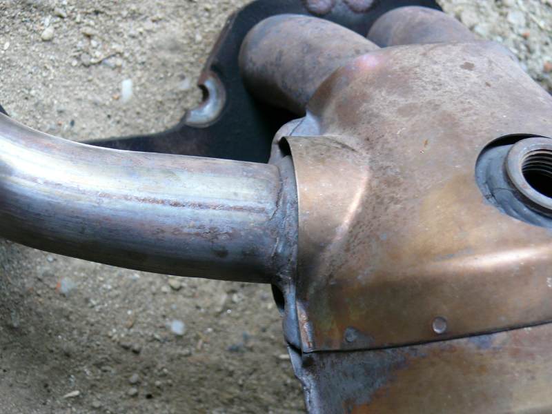

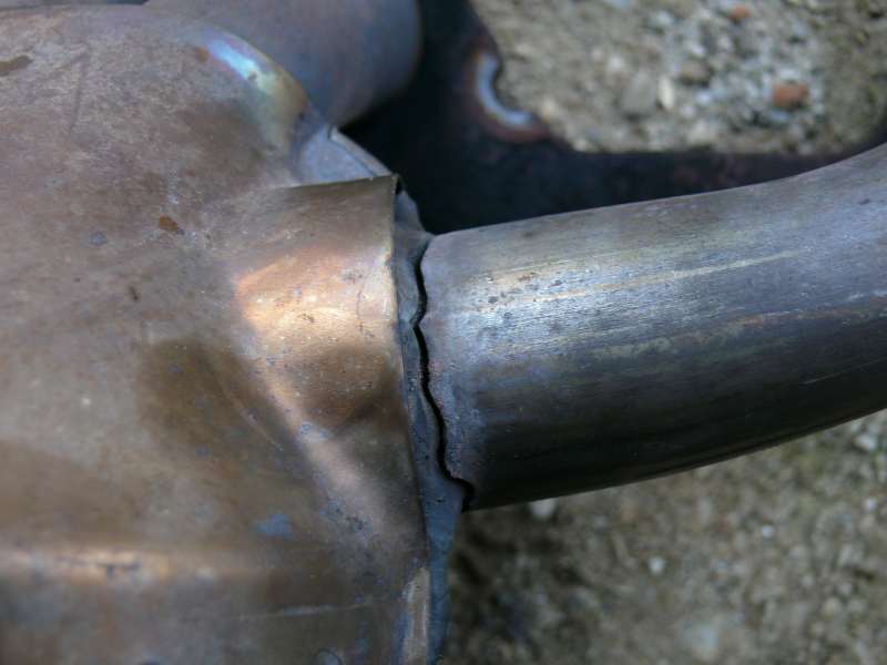

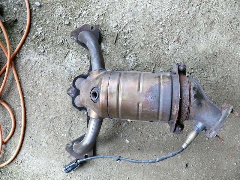

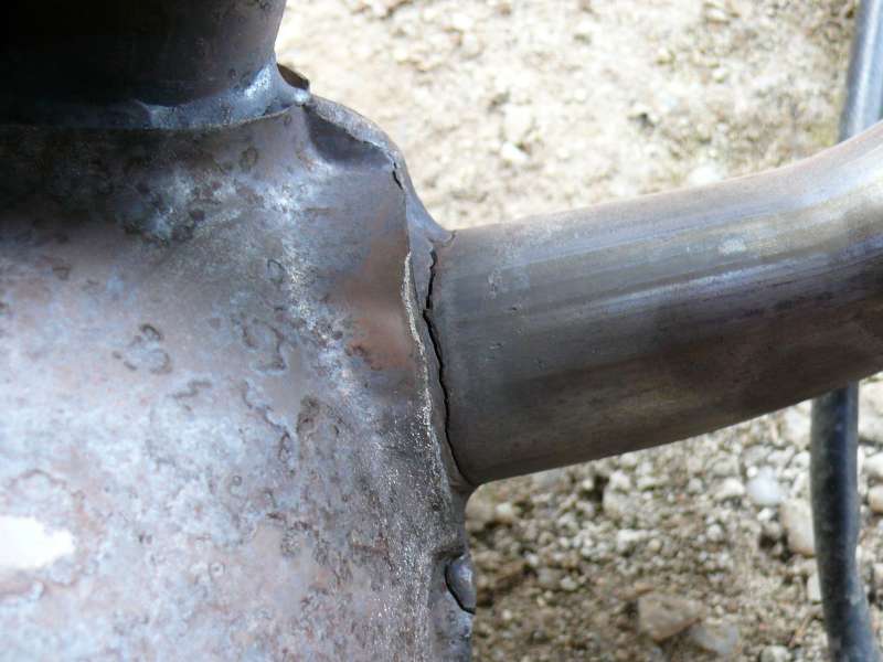

Svody budou předpokládám z litiny, ale i tu umí pár machrů zavařit. Tak by to možná bylo lepší , než hned měnit za nový.
znamení : KozoHroch
znamení : KozoHroch
Re: Beruška
Pokud je kat součástí svodů tak s nejvjetší pravděpodobností z litiny nebudou. Na 2111 mam svody železný a kdž jsem mněl prasklinku na třetím válci tak mě to kámoš zavařil argonem bezproblémů.Svody budou předpokládám z litiny, ale i tu umí pár machrů zavařit. Tak by to možná bylo lepší , než hned měnit za nový.
Re: Beruška
No dobrá, tak ikdyby to byla mosaz, měď, či tak něco,musí to jít nějak spojit.
znamení : KozoHroch
znamení : KozoHroch
Re: Beruška
- dmatej
- Příspěvky: 2847
- Bydliště: Přehýšov
Re: Beruška
Marťas, srandu nech stranou.
Svody myslím litinový jsou, ale asi jen vršek. A před svarem to prdlo, holt namáhání materiálu při prohřátí není prdel ... a teplotní roztažnost různých materiálů potom za provozu už vůbec ne. Podle mě je tohle vůbec blbej nápad
Přijde mi to, jako kdyby ty trubky zalisovali do katu a pak to ještě převařili. Což by samo o sobě držet mohlo, kdyby to spíš zapájeli, než zavařili ... ale já na tohle odborník nejsem, spíš nad tím jen tak přemýšlím ... prostě by to nemělo držet až tak natvrdo a pokud možno vůbec by se nemělo zasahovat do struktury tej litiny - na to je to moc tepelně namáhaný.
Re: Beruška
Teda podle obrázku mě ty trubky přijdou normální ocelový, nejspíš dokonce se švem, žádná litina, takže povařit by neměl být problém, na motoru 2112 mám taky svody ze svařených trubek, i když katalog ND tuším připouští i variantu litinovou.
- dmatej
- Příspěvky: 2847
Re: Beruška
No, když říkáš, tak já to zkusím, zkazit tím už nic moc nemůžu
Přinejhorším víckrát zkusím rozborku a sborku ... pravda je, že já to tipnul jen podle toho, že to není ani trošku rezavý a protože mi to přišlo logický. Šev jsem nehledal, kouknu pořádně ... dobrá myšlenka ...
Re: Beruška
No ještě to může být taky nerez, nicméně vypadá to na to, že jsou ty trubky tažený nebo svařovaný se švem, litina tj. odlitek by byla větší bago.
- dmatej
- Příspěvky: 2847
Re: Beruška
Tak podle všeho to je nějaká bezešvá roura, vypadá to, jako kdyby to bylo něčím protahované. Příruba je snad 1cm kus železa (litiny?), do ní jsou zalisované konce 4 rour, ty se spojují v katu. Kat je z nějaké slitiny, která moc nerezne, přitom je to tenkej plech. Roury jsou z něčeho jinýho, ale podle mě to není klasickej nerez ale ani obyč. trubka, protože na tom nebyl flíček rzi a svařovalo se to docela dobře - proud jsem dal na doraz, posuv úplně ne, ale docela dost, a zavařil to.
Ráno to namontuju a uvidím, nechám to běžet dokud nesepne sahara, pak nechám dochladit, a chcípnu to. Až to zchladne, zkusím to natočit zas - pokud to neprdne hned, nějakej čas to snad vydrží (kéž by věky
Jinak ta příruba je krapet zkroucená už od výroby (snad 0,5mm oba konce proti středu), podle mě to vařili blbě, myslim, že se tohle musí předehřívat a to evidentně neudělali ... nebo plácám nesmysly? Každopádně tepelně namáhaný je to tu fest. Že to přetrhne rouru se nedivim ...
Re: Beruška
Liatina tam nie je nikde. Rury su nerezove(aspon na Priore i na Nive ich take mam), priruba ocelova, zvary su CO2 s drotom ocelovym, ziadny argon ani nerezovy drot. Proste to co zvladne kazdy v priemerne vybavenej stodole. Nedramatizoval by som to a poriadne prevaril COckou. O tom, ze to vymysleli nahovno polemizovat netreba, tak je v dnesnej dobe vymyslenych 80% veci...

Tak hlásím, že zavařeno, k druhýmu dílu jsem navíc uřízl už jednou převařovanou koncovku a z plechu udělal asi 8cm rouru, nastříhal jí konce a ohnul ven, pak je znova převařil, takže jsem udělal takovej hnusnej, ale použitelnej nátrubek. Dlouho to nevydrží, tenhle plech rychle rezne, ale aspoň něco.
