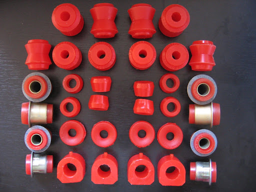

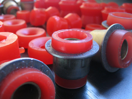

Pre tých, ktorí sledujú túto tému, ale aj ostatných ... vedzte, že dobrodružstvo z dovozom polyuretánových silentblokov z Ruska sa uskutočnilo, dokonca úspešne.
Tu je výsledok:
Obrázek Obrázek Obrázek
Dielenské spracovanie pôsobí viac než uspokojivo. Materiál je to na dotyk zaujímavý, niečo medzi gumou a mäkkým plastom, na počudovanie je problém do toho zarezať nožom. Na autách to zatiaľ nie je, ak budú nejaké referencie, tak sa to tu určite objaví. Tipujem, že budú o čosi tvrdšie ako gumené, nuž nechajme sa prekvapiť.

Na kolik vyšly ty silentbloky na stabilizátor?
Příspěvky: 10668
suhajko píše:Pre tých, ktorí sledujú túto tému, ale aj ostatných ... vedzte, že dobrodružstvo z dovozom polyuretánových silentblokov z Ruska sa uskutočnilo, dokonca úspešne.
Tu je výsledok:FOTO
Vypadají exkluzívně :wav: ... doufejme, že budou tak i pracovat :idea: .
