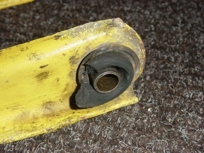

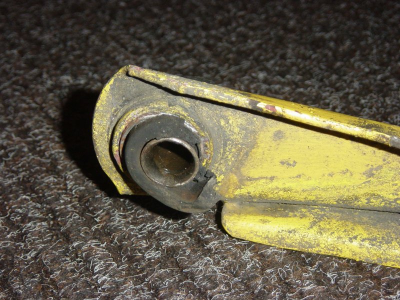

Tak ubehlo 1,5 roka a 20tkm odkedy som naposledy robil GO prednej napravy a som tu zas, s novymi fotkami... mali by ste pocut co robi takto rozslahany silentblok za jazdy:

este pripomeniem ze ten silentblok co je na fotkach sme menili 20tkm dozadu, na druhej strane sa ale zdali dobre tak sme ich nechali tak, a stale tak aj vyzeraju... teraz som vyhrabal povodne stare rameno, v ktorom bol povodny silentblok, nevyzera spatne, nasiel som este jeden vylisovany o vyzeral dobre a dal som to tam!!! chapete? to uz co je??? a stavim sa ze vydrzia dlhsie ako keby som dal nove!!!

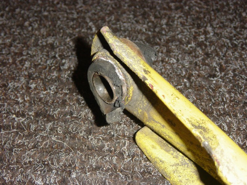

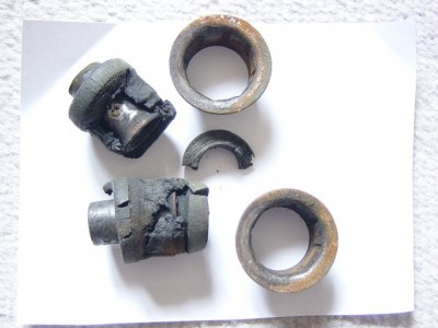

takto to vyzeralo naposledy pred rokom a pol:

Od unora 2006,po mojem bourani,sem mnenil silentbloky 3x.Vzdy ale na strane ridice. Vypadali stejne jako ty Mysove.Vzdy potom nasledovalo serizeni geometrie.Posledni tam mam od zari a zatim drzi.
