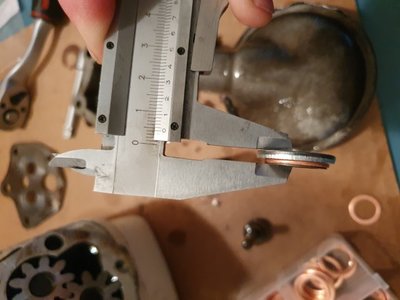

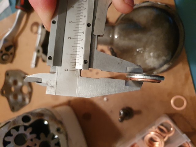

Já jsem tam měl tu originální a jednu k tomu navíc.
Re: GO motora 1700
Takže 2x originál 0,5 mm, to znamená spolu 1 mm. Uf, to už som teraz s 2,5 mm ďaleko ta tým...
2103, 2103
Re: GO motora 1700
Ne. Originál plus tu přidanou.
Re: GO motora 1700

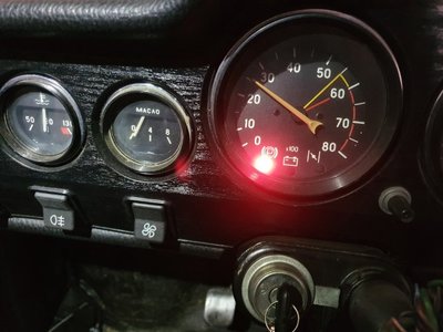

...no ja neviem - už tam mám 4 mm podložiek a stále je to naprd (foto)

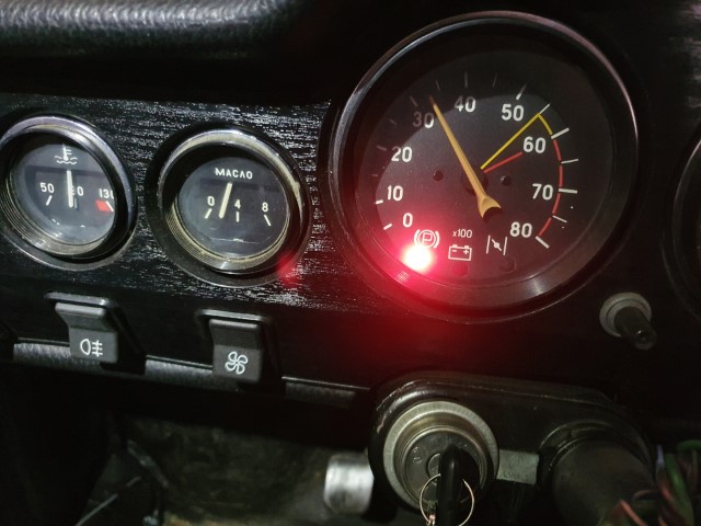

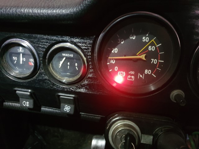

Pri studenom motore išli hodnoty ešte vyššie ako predtým - ručička skákala okolo 8. Keď sa to zohrialo, zas to vyzerá takto.
- perspektívne kúpim nové čerpadlo
- perspektívne vymením hlavu
- keď nič nepomôže, musí byť problém s klukou / ojnicami

Tohle je hodně zvláštní. Zastudena tlak je, dokonce bych řekl až moc (8 bar je fakt už hodně), a zatepla není.....
To opravdu vypadá na vůli na některém uložení hřídele. Vsadil bych si na kliku.

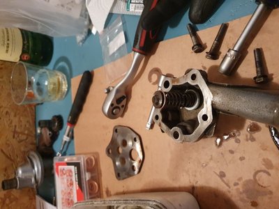

Na fotkách olejového čerpadla vidím, že jsi jej vůbec nezabrousil - nesrovnal dosedací plochy. Deska po které běhají ozubená kola je vydřená, je potřeba ji srovnat. Tělo čerpadla v místě styku s deskou není rovnoměrně lesklé, místy je vidět do zlato-hněda zbarvené, což značí usazený (připečený) olej v místech, kde nemá co dělat. Jak jsou na tom ozubená kola, ani vnitřek čerpadla, vidět není. Takže, jak již tady psali kluci, čerpadlo je potřeba přeměřit, srovnat všechny dosedací plochy, zaleštit, zpětný ventil zabrousit na jemné brusné pastě. Dokud nebude čerpadlo TOP, budeme se stále motat v kruhu.
Z fotek tlakoměru je jasně vidět, že je již zpětný ventil olejového čerpadla nastaven dostatečně. Koncový tlak je už dostatečně vysoký. Ovšem někde se ztrácí.
