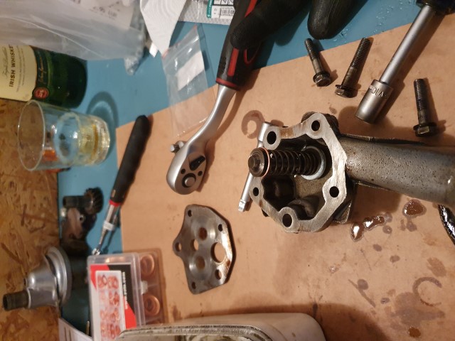

Na fotkách olejového čerpadla vidím, že jsi jej vůbec nezabrousil - nesrovnal dosedací plochy. Deska po které běhají ozubená kola je vydřená, je potřeba ji srovnat. Tělo čerpadla v místě styku s deskou není rovnoměrně lesklé, místy je vidět do zlato-hněda zbarvené, což značí usazený (připečený) olej v místech, kde nemá co dělat. Jak jsou na tom ozubená kola, ani vnitřek čerpadla, vidět není. Takže, jak již tady psali kluci, čerpadlo je potřeba přeměřit, srovnat všechny dosedací plochy, zaleštit, zpětný ventil zabrousit na jemné brusné pastě. Dokud nebude čerpadlo TOP, budeme se stále motat v kruhu.
Z fotek tlakoměru je jasně vidět, že je již zpětný ventil olejového čerpadla nastaven dostatečně. Koncový tlak je už dostatečně vysoký. Ovšem někde se ztrácí.
Apropo, určitě už jsi to tady psal, ale pro mě, na jakém oleji motor běhá? Norma API, výrobce.

- olejové čerpadlá už tam boli 2, obidve použité. Keď je tam problém, bude asi v protikuse v bloku.
- čerpadlo premerať, zrovnať, zaleštiť... kúpim nové, snaď bude kvalita ok
