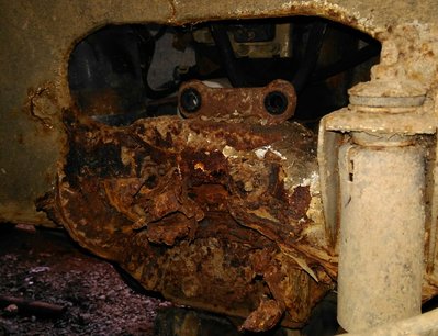

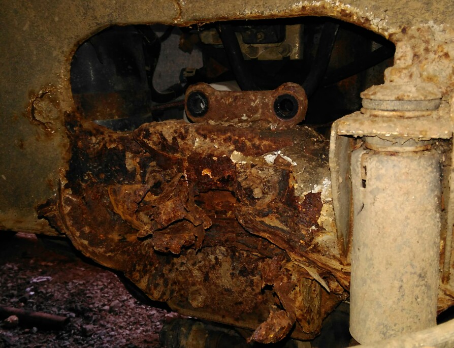

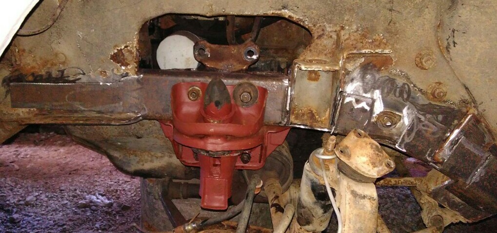

Práce na schnilém nosníku zahájeny... Kdyby vaření šlo stejně dobře jako řezání, tak je vše už hotovo :lol:
Vpodstatě se na tom budu učit, s CO jsem nikdy nedělal, bude veselo :mrgreen:
Příspěvky: 6460
Re: Niva Ondra
Na tom sa bude ucit velmi zle, CO2 zvaracka je cistliva na cistotu materialu a tam kde je hrdza to prska a hori. Takze sa priprav na odskakujuce zhave gulicky a na to, ze tie zvary budu vyzerat ako sople aj keby si bol akykolvek dobry zvarac.
Keby sa ti to podarilo vyrezat az do zdraveho, tak je to o inom, lenze to bu si musel zhodit celu napravnivu aj s motorom a skoncilo by to vymenou polky auta....

No to bych nerad, chci to jen zpevnit, okopíruju nosník pořádným železem a snad to pár let vydrží...
To uložení pružiny mě překvapilo, bylo úplně pryč a to je r.v.98.
Na estetiku mě neužije, hlavně funkčnost, STK nebudu na tomhle autě řešit...

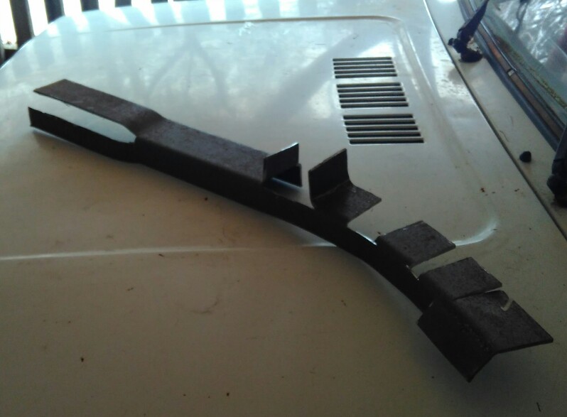

Implantát je na světě, až na tu spotřebu kotoučů docela prima zábava...
Příspěvky: 6460
Re: Niva Ondra
Tak to zvysok auta prezije :-)

Doufám :lol: ještě musím vyndat tlumič, trochu obrousit, vyvrtat díry, a hurá na to...
Mara
Příspěvky: 1197
Bydliště: F M
Re: Niva Ondra
Příspěvek od Mara »
To vypada ze jde vyvoj kupředu :) Na co2 mi v obchode poradili jako min zatmivaci sklo c9, ale to bylo malo. Nasadil jsem nakonec 12tku na dalsi dlubání a to docela šlo v klidu. Na levnou samostmivacku nemam odvahu a profi i stara stoji nejak moc. No uvidis co a jak, nez přeplatovat je asi lepsi davat laty do der na miru, ale nekdy to jde obtizně jak se plech k uchyceni porad nekam upaluje do ztracena :D

Chtěl bych to zpevnit, díru bych těžko zaplácnul tak aby to drželo, jak píšeš to by uhořívalo... snad to takto vyjde... Sklo jsem neřešil ňáky 2-3 masky ve sklepě jsou...

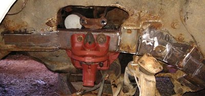

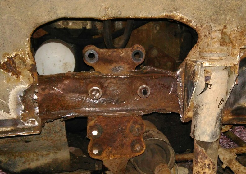

Tak dopasováno a připraveno na vaření, díry na šrouby asi vyměřím až to tam chytnu, snad se to povede... Pak hurá na výměnu převodovky se spojkou, altíku, a vlétě mě bude čekat druhá strana, tam ta myska toho pera zatím drží, ale nosník je taky v tomto úseku skrz... Mezitím to zvednout dát větší kola, pomalejší diferáky a bude konkurovat té MPI...

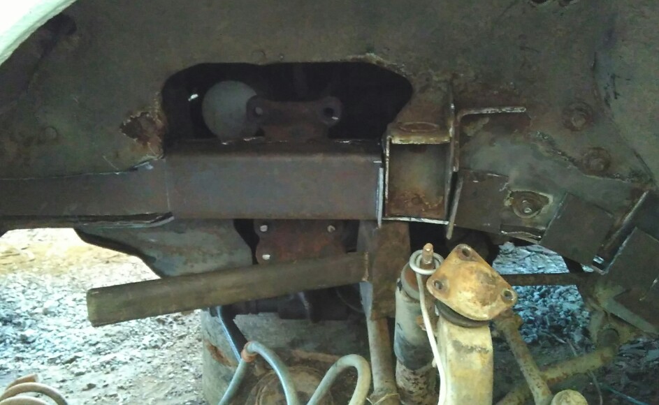

Tak ještě jedna foto před finální verzí, po hloubání a dloubání jsem došel k závěru že to přišroubuji před svařováním. Ty šrouby skrz nosník šli těžko ven, a hlavně se nemohli vyndat najednou, kvůli držáku motoru, ten sice už držel na spodních šroubech co jdou skrz tu horní misku pružiny, ale ohýbal se.
Svářečku jsem vyzkoušel, a vypadá že to půjde, ale na plný výkon skolabovala zatím z neznámého důvodu dodávka el. energie.
Příspěvky: 6460
Re: Niva Ondra
Budes rad ked ti to nebude horiet okolo 160A, takze plny vykon zatial neries.... hoci vlastne neviem co mas za zvaracku...

No já taky nevím co mám, ale je to menší cočko, na 230V, údaj max 120A, spíš na plechy, ale silnější železo jsem tím taky zkusil a jde to, pomalu ale jistě... Pokud zítra objevím důvod proč nejde v dílně proud, tak to dodělám...
