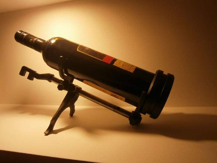

Taketo vidlicky pouzivam uz len na toto
Re: Niva Mara
No pěkné, umělecké, hodné galerie
