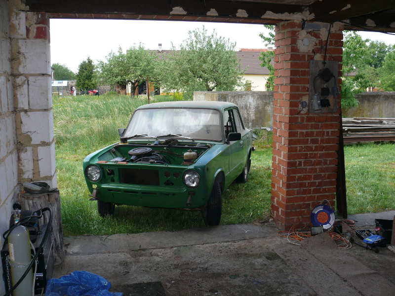

No nic. Zatím půjdu namontovat sedačku spolujezdce a blinkry ... a nárazníky ... a kapotu neeeeee ... páč tam je vadné pero a pořád by mi to padalo na hlavu, navíc teď dělám krásně zpředu ...
A až s tím konečně budu moct vyjet, zvednu si ještě zadek a vyvařím konec levé podlahy a prahu, je tam ještě hromada rzi ... a taky ještě seřídit geometrii ... a jooo, vyměnit žárovku kontrolky na světla, je prdlá už od chvíle, kdy jsem Laďku koupil, naštěstí na TK si nikdy nevšimli :-)

Sice jsem to hned psal na FB, ale hlásím, že po rozborce a sborce Laďka chytla z první i s předstihem 40°, poté vše poseřizováno a stále chtá z první ...
Ale dnes se musím věnovat Berušce ... výfuk, opět.
Hlásím, že záhada je možná objasněna. Dnes jsem opět měl problémy se startem. Nedalo mi to a šroubovákem s hadrem jsem se pokusil vydloubat z rozdělovače nějakou tu špínu, co je na dně. A vydloubnul jsem nějaký kousek strženého závitu, krom toho bláta ... Laďka pak natočila bez problémů, vyjel jsem po třech letech z garáže (předtím jsem udělal sbíhavost), což byla taky trochu pakárna, protože zarezly zadní brzdy - prostě jsem cukal dopředu dozadu tak dlouho, než se to utrhlo.
Budu muset taky vyměnit brzdovku, je tam už moc dlouho ...
A teď jdu opět zavařit výfuk Berušce ... Laďku už čeká jen plastika a kosmetika a pár drobností a pojede na technickou :D

Hlásím, že Laďka má emise a technickou, zdůrazňuji obé legálně!
Pomalu se zajíždí a přestává cukat, na druhou stranu překročení stovky je coby dup :-)
Hučí mi hodně prdel, nevybavuju si, jestli to dělalo už předtím nebo ne, mění se to podle rychlosti otáčení kol, takže diferák nebo jen ložiska? Zní to jako když jede tramvaj po kolejích ...
Hodil by se mi taky alternátor, tenhle má pokurvenej ten držák, co je dole, takže je permanentně nakřivo a vypadá to, že se s tím nedá nic moc dělat.
Zatím s ní podle pracovní verze počítám do Jedovnice ;)

Už to zase začíná - zastavil jsem dofoukat kola na benzínce, za mnou zastavila blondýnka s klukem, něco jí tam řešil s autem, a jak jsem pak couval ven, vůbec ho neposlouchala a vykřikovala něco o tom, že "takovou měl dědeček, ale modrou!" :D
Fascinuje mě kufr, objemově je cca jako Kaliny, ale strašně dobře se do něj skládá a z něj vyndavá ...
Jdu se podívat na ten diferák, olej jsem kdysi měnil, tak doufám, že tam je, ale taky mě to napadlo ... jinak ložiska jsem kdysi už taky nasyslil, ale rád bych se už věnoval taky baráku, ne jen pořád autům ...
Pomalu zrychlujeme, na 130 si už sáhla, jak se dostane na 90, tak pak to jede snadno hned přes 110, tak musím sundavat nohu z plynu ...
Neumím se rozjíždět, spojka zabírá nízko a plynule, "nezacvakne" jako u Kaliny, a je třeba hlídat plyn, zvlášť když je to studený.
Zkraje mi přišlo, že to trochu plave, ale to bylo jen nezvykem, že se důsledně brzdí před zatáčkou a v zatáčce se už drtí plyn (s citem) :D
Zatím se pořád trochu bojím předjíždět, ale když je dost volno, prostě jedu ... ironie byla, když se mi jakýsi exot s oktávkou pokoušel v pátek dokazovat, že mu to jede líp ... no jede, a? Taky má 2x větší motor ... Povíme si v zimě ;)
Každopádně černošínské serpentýny prosvištěla za tři v půl kopce 90 a pak pěkně na čtyřku udržet až nahoru, což bych řekl, že je odpovídající ...
Jdu ještě napravit zadní nárazník, nasadil jsem ho bez těch vložek, neměl jsem dost dlouhé šrouby, takže je nalepenej na blatníku ... a hlodá ...
Budu muset aktualizovat fotky :-)
