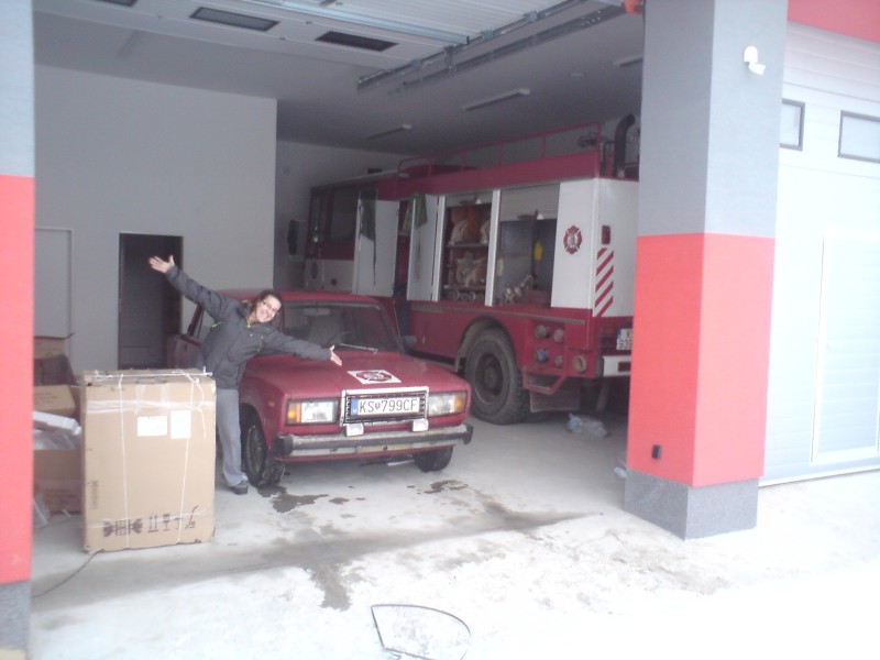

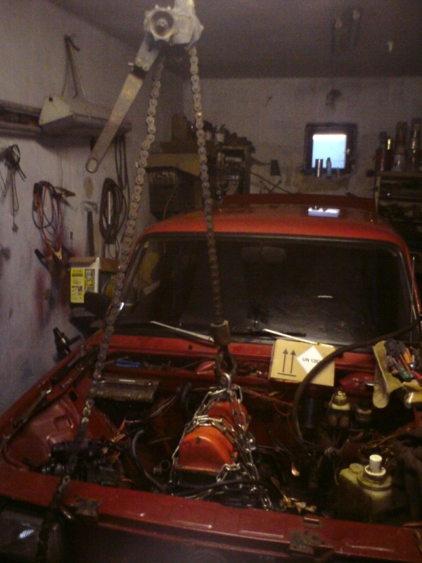

Takze opat sa za ten cas cosi pomenilo,upravilo,vylepsilo......Pred zimou boli nazute zanovne zimne pneumatiky este vo velmi dobrej kondicii........vymena chladica za chladic z 03 a prevrtanie predneho naraznika a cela mi umoznilo pouzivat startovaciu kluku....vyborna to vec pri napinani rozvodov alebo stelovani ventilov......auto dostalo alarm,central,dialkove otvaranie kufra 8)......a tento stvrtok sa v aute usadil motor 1700ccm od Marosqa,ktory funguje k plnej spokojnosti majitela :) Pridavam aj aktualne foto zasrateho auta,ktore si zapozovalo v novej zbrojnici :wink:

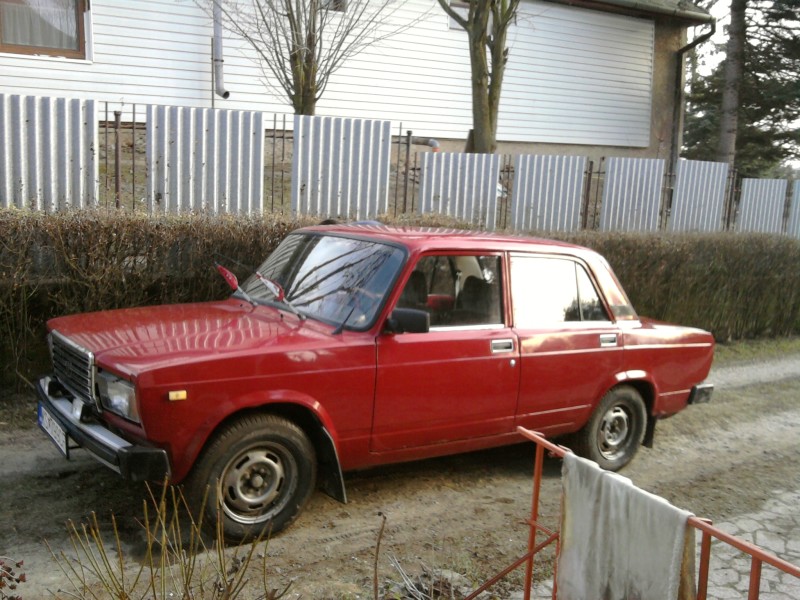

v pohode Pali....ja o tom viem,sak slepy nesom,aspon ne celkom :) od kedy sa kupilo,stoji vonku.....slnko robi svoje a mne sa to nechce furt lestit...zasly lak to malo uz predtym ako preslo pod moje kridla.....a ujko to este k tomu parkoval pod stromom....lestil som ho po kupe a ked ho umyjem,tak zboku je to fajn,ale na kapoty som dal asi malo pasty......po prelesteni to vyzeralo ako po kupe viz foto.....nablizsie sa budem zameriavat na zovnajsok....aj ked mne tento osarpany vzhlad celkom vyhovuje pri provokovani ostatnych soferov :D ale nieco s tym urobim.....chcelo by to prelestit a pretriet narazniky,idealne nahodit narazniky z 07....ked nejake zozeniem...uvidime....momentalne sa musim trosku financne spamatat :wink:
