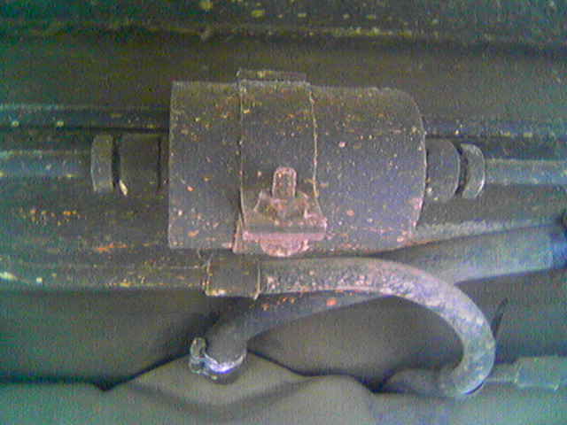

Vyměňoval jste už někdo palivový filtr? Obcházím auto jak mlsnej kocour a nevím, co bych na něm spravil, když se nic nechce podělat :lol:

tavri píše:Vyměňoval jste už někdo palivový filtr?...
Ja ano, i kdyz jsem nemusel. Mel jsem hlucnejsi palivove cerpadlo a tak jsem zkousel i nesmyslne veci. Pomohla az jeho vymena :) . W.

tavri píše:Vyměňoval jste už někdo palivový filtr? Obcházím auto jak mlsnej kocour a nevím, co bych na něm spravil, když se nic nechce podělat :lol:
Ještě ne, ale už leta se na to chystám a od loňska ho mám koupený. Teprve minulý týden, když jsem vyměňoval pakny, jsem si všiml, kde vlastně je. :) Asi bude muset ještě počkat na lepší počasí. Zato brzda u LP kola nepočká - trvale přibržďuje. No a pak mě čeká výměna těsnění mezi 1. dílem výfuku a katem. Na nudu si tedy stěžovat nemohu. Jo a ještě musím doladit pásy, při odvíjení se zasekávají.
