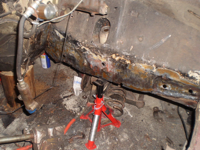

Dakujem, ale keby si videl ako to je napojene na ten nosnik, čo ide podlahou, tak by si zmenil nazor. Jednoducho tým, že som nový nosník posunul o 1cm dopredu, tak to nesedi a aj tie zvary v tom ohybe pod nohami spolujazdca tak vyzeraju ako vyzeraju. Na jeseň budem pokračovať vo výmene podlahovych nosnikov a v mieste toho ohybu budem musiet podlahu vyrezat a novú vytvarovat presne podla ohybu.

Ahoj, drzim palec, kazdopadne dost velka odchylka, pises ze je to preto, ze to mozno bolo zle vymenene v minulosti, nemal si problem s geometriou, teda myslim pred vymenou? 1cm x 0,5cm nie prave najmenej

Mal som problem s geometriou okrem poslednych 2 rokov, ked som si ju robil sam. Vtedy som napravnicu posunul dopredu vdaka tomu, ze šroby boli vytrhnute.

Ako tak pozerám na nosník na vodičove strane, tak mam dost veľké pochybnosti, či ho mám meniť celý alebo len časť.

Včera som sa po krátkom zaváhaní, či to mám rezať celé alebo nie, spamätal a po roztočení kotúča som šiel tak ďaleko ako to len šlo :mrgreen: Poviem vám, že táto strana sa odstraňuje ešte ťažšie.

Tak hlásim, že stav auta je rovnaký ako v auguste :D To že druhý nosník je stále nenabodovaný mi padlo úplne vhod, pretože sa musí trochu poupraviť kvôli jednej veci, ktorú len tak hocikto nemá :D
