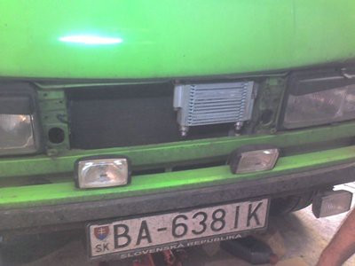

To umiestnenie olejoveho chladica je odskusane aj s upravenym motorom (sice nie so 160k). Funguje perfektne teplota sa v lete na dialnici znizila zo 130 na 90 stupnov, ale kedze bol pouzity medzikus pod olejovy filter bez termostatu, treba olejovy chladic na dlhe trate v zime zakryvat lebo teplota oleja doahovala tak 60 - 70 stupnov. Dlhou trasou sa rozumie Bratislava - Praha po dialnici. Sahara je elektricka.

Tak ono u te lancie je jine vodni cerpadlo, takze mozna jiny tlak. Auto zimu nikdy neuvidi, takze to neresim.
