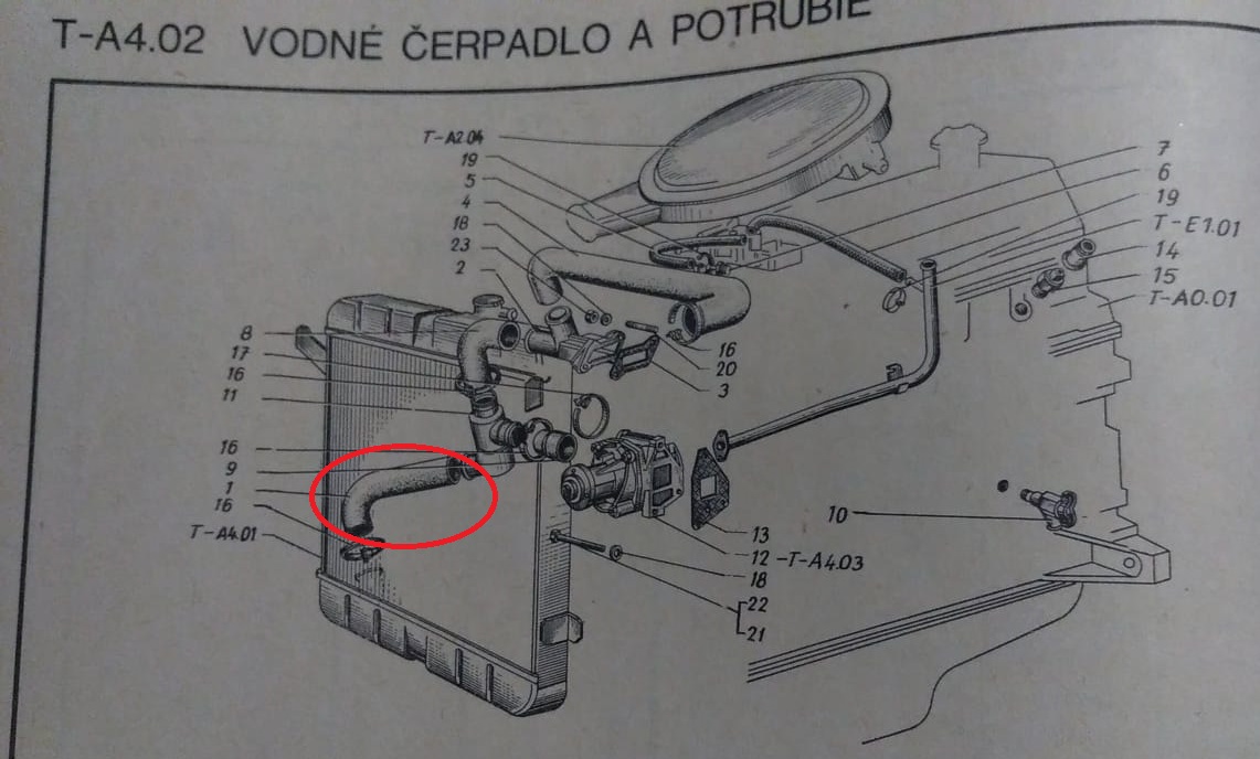

Jsem dost neprijemne prekvapen nedostupnosti hadice. Podle katalogu to je 2101-1303010, ale skladem je snad jen na Slovensku a jeste k tomu v sade s ostatnimi za 400 CZK. Co se da sehnat, tak 2105-1303010. Netusite nekdo, zda i pres lehce jiny chladic jsou hadice na techto autech stejne?
Re: Zahraniční vůz po dědovi - VAZ 2101
Hadice 2105 jsou urcene pro hlinikovy chladic. Ten je sirsi, tskze horni hadice je delsi a dolni je jinak zakrivena.
U nas se v dobe, kdy se ta auta prodavala, tyto chladice temer nevyskytovaly. Videl sem to jen jednou na 21043 z rakouska. Dnes uz se asi mosazny chladic temer neprodava, tak dodavaji jen hadice k hlinikovemu typu, ktery se naopak prodava. Driv se naopak tyhle 2105 dost blbe shanely.

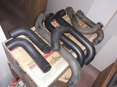

Tvar pripomina ty vlevo, ale...?
- Příspěvky: 11084
Dle meho je to ona. Kdyz jsem je porizoval tak se zadna cisla neresila. Proste jsi rekl, ze chces spodni hadici ke chladici na zigula a dostal jsi spodni hadici na zigula.
