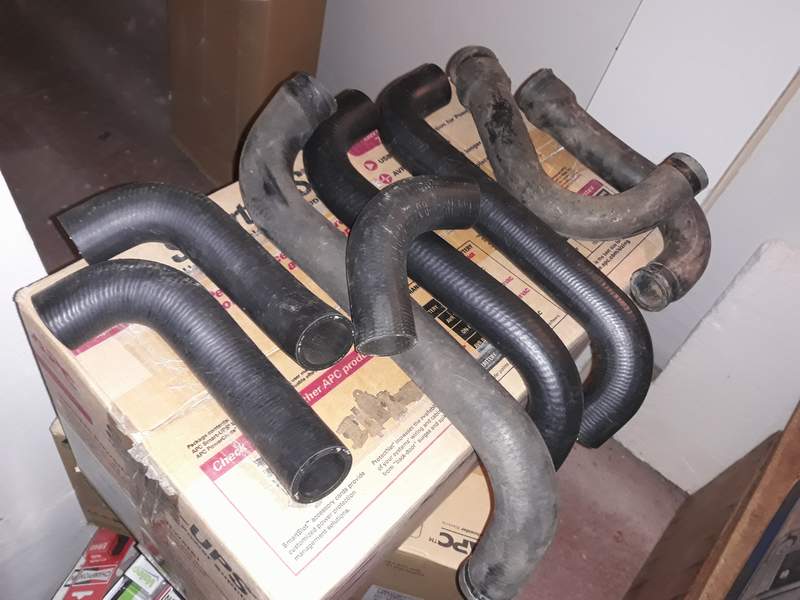

Jsem dost neprijemne prekvapen nedostupnosti hadice. Podle katalogu to je 2101-1303010, ale skladem je snad jen na Slovensku a jeste k tomu v sade s ostatnimi za 400 CZK. Co se da sehnat, tak 2105-1303010. Netusite nekdo, zda i pres lehce jiny chladic jsou hadice na techto autech stejne?
Příspěvky: 6561
Re: Zahraniční vůz po dědovi - VAZ 2101
Hadice 2105 jsou urcene pro hlinikovy chladic. Ten je sirsi, tskze horni hadice je delsi a dolni je jinak zakrivena.
U nas se v dobe, kdy se ta auta prodavala, tyto chladice temer nevyskytovaly. Videl sem to jen jednou na 21043 z rakouska. Dnes uz se asi mosazny chladic temer neprodava, tak dodavaji jen hadice k hlinikovemu typu, ktery se naopak prodava. Driv se naopak tyhle 2105 dost blbe shanely.

Která, že to hadice ti vůbec odešla? Se mi nechce text analyzovat. V mých skromných zásobách se něco vyskytuje. Ty použité jsou z ušlechtilých hranatců s hliníkovým chladičem.
mceza
Příspěvky: 2074
Příspěvek od mceza »
Tvar pripomina ty vlevo, ale...? :D
Příspěvky: 11037
Dle meho je to ona. Kdyz jsem je porizoval tak se zadna cisla neresila. Proste jsi rekl, ze chces spodni hadici ke chladici na zigula a dostal jsi spodni hadici na zigula.
