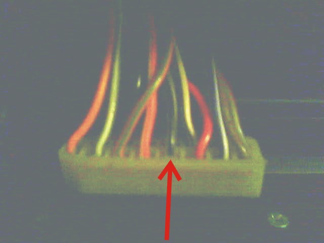

tavri píše: Ty pásy, zkusím zatím z tý budky vytáhnout mínusový pól. Kam ho zapojit a jak zůstává zatím záhadou.
Tavri,kabely ke spínači pásů jsou už natažený,leží na tunelu mezi sedačkama pod kobercem,končí bílým dvoupólovým konektorem,jeden z nich je kostra.Když je spojíš,bude to pípat a svítit,čili spínač na pásy je vlastně rozpínač,když pás není zapnutej,kontakty vodí,když pás zacvakneš,kontakty se přeruší.

Čahoun: díky! Mrknu po tom kabelu v tunelu. Jsem zvědav, co tam bude za překvápko :-P Kontrolka na pásy se ovládá mínusem. Jakmile se spojení s kostrou přeruší, kontrolka zhasne (narozdíl např. od brzdového obložení) Je to ten čtvrtý drát zprava, po vyklopení ze středového panelu.

Čahoun: Vydloubnul jsem spínače na stahování oken a na onom svazku skutěčně plandal jeden drátek, ukončený konektorem - úzký faston samice v plastovém pouzdru. Úplně mrtvý, po připojení na kostru. Žádný jiný volný tam není.
