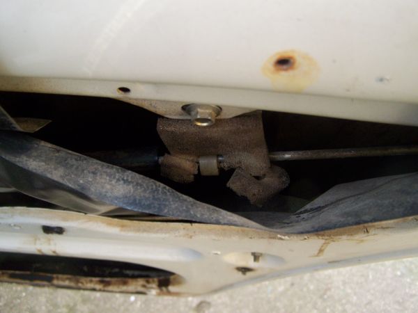

Potěším Pípáka - opět jsem se v tom hrabal. Dnes jsem opravdu čirou náhodou přišel na to, že i když jsou pravé zadní dveře "čudlíkem" uzamčeny, tak jdou otevřít.
Doufám, že tomu tak není po celou dobu co to auto mám.
V místě uchycení ovládací tyčky zámku se nějak uklouzal a ulepil onen antidrnčící molitan v obdivuhodně tvrdou kuličku a táhlo se zde moc nepohybovalo a zámek to nedocvaklo až na doraz.
Oprava vcelku jednoduchá, ALE ! .......... nevím čím nechával Martin ty vnitřky dveří vystříkávat, ale je tam toho opravdu HODNĚ a to mazlavé černé svinstvo vůbec nejde umýt z rukou.
