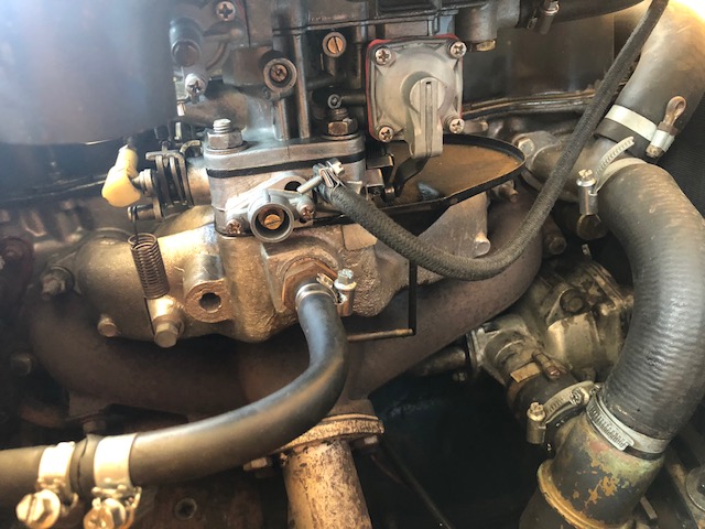

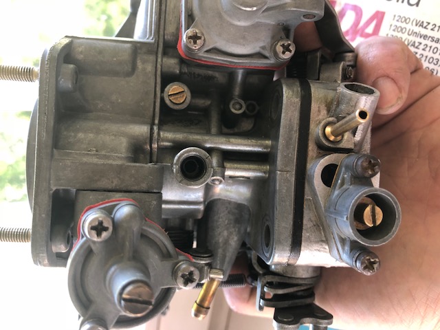

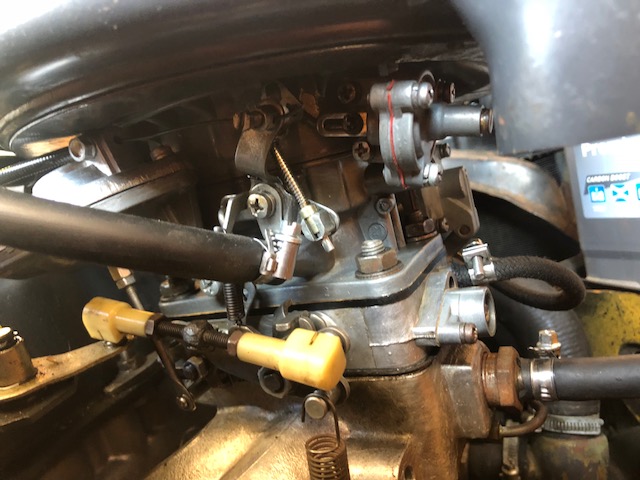

Ted jsem ladil klapky. Jsou fakt snad na vlas tak uvidim. Ale pri zbezny kontrole a utahovani jsem prisel na jeden sroub ktery jsem vubec opomel ze tam je a vlastne nevim na co je. Ani v knize jsem se nedocetl. Nekdo poradi?
Je na strane kde je bohatost a mnozstvi ale je asi vyse na tele karburatoru. Kousek od nej naoravo je mosazna zaslepka s tryskou 45 mam pocit.
Příspěvky: 11693
Re: Bezkontakt
Jeden srob - v takom hlbsom hrdle, je hrube nastavenie prechodoveho rezimu prvej komory. Ma byt zaslepeny. Nastavuje sa to vo fabrike, ale zo skusenosti sa s tym dobre ladia nestandardne motory.

No mam tam sroub podobny tomu na smes. Sroub do konusu s gumickou. Tak jsem ho utahl naplno.

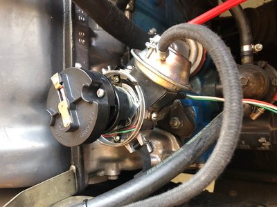

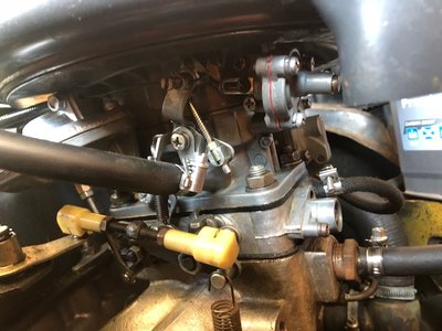

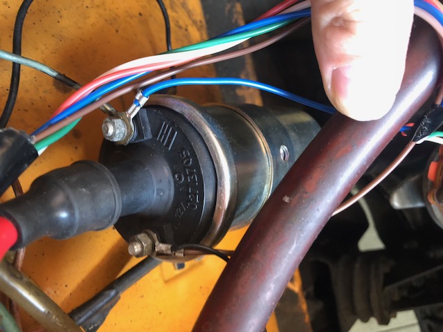

Jinak zatim klapky, odpojenej podtlak a predstih tak nejak kolem 7. Ale porad me nic nedela volnobeh. Prvni nastartovani byl vysokej a to bez sytice. Pak pomalu klesal az to chciplo. Porad to spatne startuje a kdyz chyti tak volno eh nedrzi a nejde serizovat. Po napojeni podtlaku zadna zmena ani na predstihu. Tak jsem z toho blazen.
Příspěvky: 11693
Re: Bezkontakt

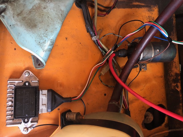

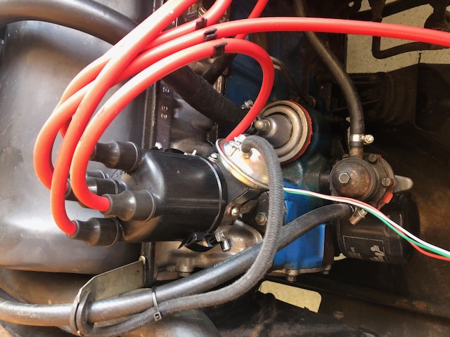

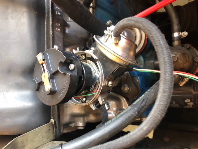

Daj fotku ako to mas zapojene

Zasilam foto

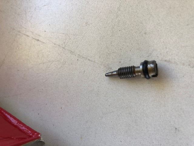

Pozeram, ze si vysroboval ten vrchny srob, ktory ma byt zablendovany. ked ho zatocis na doraz, motor nezdochne. Tento srob sluzi na prisavanie vzduchu do volnobezneho kanalu. Da sa tym hrubo nastavit zmes, ktora sa jemne doladuje na spodnom srobe. Ked zatocis spodny srob bohatosti (ten co je sikmo), tak motor musi zdochnut.
vaca11
Příspěvky: 28
Registrován: ned dub 05, 2015 19:45
Re: Bezkontakt
Příspěvek od vaca11 »
Ten sroub na tu “hrubou” jsem vysrouboval jen kvuli fotce. Jinak je zpatky a na doraz.
Sroub bohatosti ten z “boku” i kdyz zasroubuju naplno tak se nic nestane.
Sroub mnozstvi i kdyz uplne vytocim tak zadna zmena. Jen to zacne sycwt. Kdyz ho uplne zasroubuju a dotahnu tak se teprve neco deje a zacne drive chcipat.

Zkus oba zašroubovat a pak oba povolit o 1-2 otáčky. To je tak od boku rada naprd, ale pro začátek by to mohlo zabrat.
Funguje to jako vzdušníky a trysky - když teče vzduch, vezme s sebou benzín. Moc vzduchu, málo benzínu. Málo vzduchu, žádnej benzín. Vzduchu tak akorát, pak doladit benzín, aby byla optimální směs. Cory bude možná vědět, kolik otáček "od boku".
Pokud nedovírá klapka na první komoře, na tenhle systém ani nedojde, protože podtlak natáhne rovnou z atmosféry, takže jako první bych řešil táhla od pedálu.
