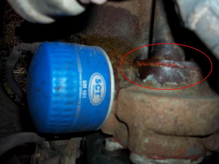

Takže po výměně svíček a chcilce přemlouvání lada naskošila, ujel jsem kilák a potom zastavil a zjistil že mi teče nějaká kapalina pod motor. Podívám se tedy blíž a nejspíš mi rupla nějaká voda z chladiče nevím kde přesně ale všechna voda z nádržky byla za chvilku pryč....snad někda nazamrzla hadice. Potom po druhém startu naskočila kontrolka hladiny oleje a po nahlednutí k filtru oleje jsem uvyděl potok oleje tekoucího ze spoje který je nad filtrem. Potom nechal motor v klidu a měřil hladinu, no a na tyčce ani ň snad jen na špičce...takže se přesouvám do PORUCH, pŕotože první zimní dny ustědřili moemu Láďovi kruté K.O.

ten olej jde z takové trubky co je nad olejovým filtrem, nejspíš přes vadné těsnění. A ty pojistky, co jako s nimi teď?
Mám fotku toho tekoucího oleje
tak z tech mraz pojistek by rozhodne olej tec jen tak nemel, to byla samozrejme blbost :-)
dej fotky a uvidi se. mraz pojistky se daji nalisovat nove.

Příspěvek od usirew »
A kvůli těm pojistkám se vypustila chladící kapalina, když teda potom roztála?
Tam jak je to těsnění, tak tam to proudilo jako z žíly

No, to nebude olejova trubka, to bude trubka s chladici kapalinou od vodni pumpy. Takze oddelat a pretesnit.

Jo ale ten olej se ztrácí kam. Určitě to bude ta chladící kapalina, teď mi došlo že takovou hnědavou barvu určitě muj starý olej mít nemohl :-)

usirew píše:Jo ale ten olej se stácí kam. Určitě to bude ta chladící kapalina, teď mi došlo že takovou hnědavou barvu určitě muj starý olej mít nemohl :-)
Stará ruská chladící kapalina může mít nahnědlou barvu, ale pokud to je pravda, je to ten lepší případ. Pokud je to opravdu olej (a vidím to v místě hlavního olejového kanálu), pak je "trhlý" blok a to je prů..r. Lituji, že zrovna dnes Ti musím nastínit hororovou situaci. Kdyby v té chladící kapalině bylo jen trochu fridexu, zrosolovatěla by, možná by vytlačila mrázpojistky, ale netrhala by. Tak Ti přeji, ať se mýlím.
