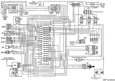

Ty tu nerob mjr. Halušku, ale pomož mi hladat schemu vstrekovania na nivu euro3 :D
mayo456
Příspěvky: 2665
Re: Coryho 2105
Příspěvek od mayo456 »
:D
Petr HC
Re: Coryho 2105
Příspěvek od Petr HC »
Poslední model co mám, ale je-li to E3 nejsem si jistý, poněvadž je tam jen jedna Lambda sonda.
Příspěvky: 11756
Re: Coryho 2105
No, obavam sa ze tato schemu bude na dlhe luštenie po večeroch :) ale ak tam niekto vidí čidlo fáz, tak by to malo byť E3. Aspon podla katalogu ND to tak je.
EDIT: Tak prave som si presiel všetky PINy konektrora a vyzera to na E2 (bez čidla vačky).
Petr HC
Re: Coryho 2105
Tak bohužel čidlo fáze tam není. Dříve jsemto moc neprohlížel, ale vezmu to odshora .Označení čidel začíná ruským D.Takže : nahoře trochu stranou je čidlo rychlosti , pod ním vzduchová váha, lambda ,termistor chladící kapaliny, poloha pedálu akcelerace, čidlo detonací a posledni je čidlo polohy klikovky. Pravděpodobně jde o asynchronní vstřik (současně stříkají vždy dvě trysky tedy toto je asi E2). Novější verzi nemám.
Příspěvky: 11756
Re: Coryho 2105
Ano máš pravdu, už som si tu schému prešiel celú. Jednu takú som minule našiel (len bola farebnejšia a čitatelnejšia), tak som si spravil popisky, ktorý káblik kam ide a akej je farby. Takže čidlo fáz tam nie je.
Teraz mam celkovo dilemu, či mám kúpiť kabeláž pre E2 a osadiť tam tú moju RJ Bosch 2104 (1,5), alebo zohnať kabeláž z Nivy E3 (s čidlom fáz) a osadiť RJ 21214 (1,7), alebo nakoniec nabastliť celý systém z novej rady...
Ešte zháňam schému pre 2104 1,5 E2. Nenajde sa?

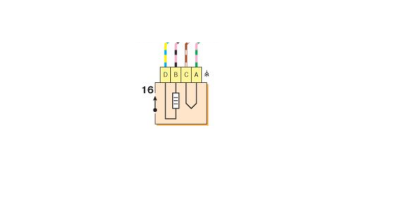

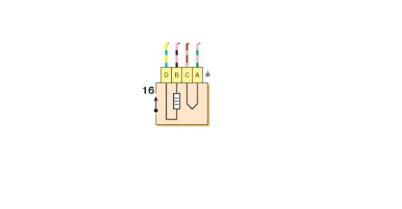

Dole na obrázku je lambda zo schémy vstrekovacieho systému. Vieš mi povedať, ktorý vývod s ktorým prepojím?
Petr HC
Re: Coryho 2105
Na vývodech B a D je žhavení Lambda sondy (LS) -nezapojovat. A a C jsou vývody systému LS. Když bys to chtěl "ošulit" podle schematu, který jsem Ti poslal, bylo by to takto: mezi vývody A a C (na ŘJ 28 a 10) bych zapojil odpor 1 k blokovaný kondenzátorem cca 10 k (10000 pF) a k vývodu A (na ŘJ 28) bych připojil + 5 Vstab. přes odpor 10 k (na ŘJ z vývodu 12 nebo 26 - změřit, kde je těch + 5 Vstab). Vše propojit krátkými vodiči u ŘJ a vývody k LS (u výfuku) dobře zaizolovat. Pokud máš jinou ŘJ - bude třeba vše jinak.To bys mi musel zaslat přesný popis toho, co tam vlastně máš. Více napoví obrázek.

Dakujem Ti Petre :) Máš to u mňa. RJ je 2112-1411020-50. Schému som našiel len pre 21124-......
