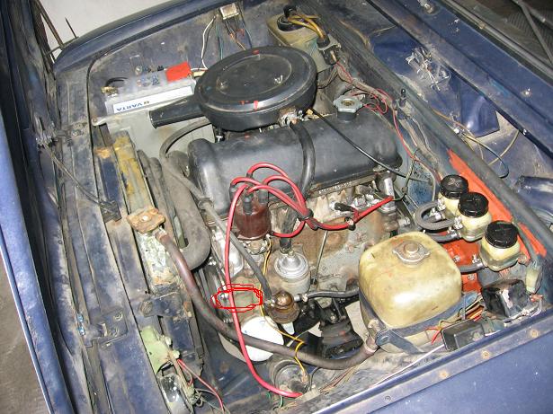

Mám takovej problém...hledal jsem číslo motoru a tam kde má být(viz obrázek) nic neni..tak se chci zeptat jestli se neschovává někde jinde.
Taky mě napadlo jestli dřív(před 30 lety) nepřiděloval čísla motoru nějakej úřad a až pak se tam nevyráželi(někdo mi to řikal).Protože v techničáku je číslo motoru napsané jen tužkou...a na te plošce neni stopa ani po broušení ani náznak čísla...

Hm,není to číslo zepředu na bloku těsně pod hlavou?Zepředu myslím jako za chladičem,je tam blbě vidět.
Jo to by me taky zajimalo, na svy 03 r.74 taky na ty plosce nic vyrazenyho neni...

Nulašestka píše:Hm,není to číslo zepředu na bloku těsně pod hlavou?Zepředu myslím jako za chladičem,je tam blbě vidět.
nene...obcházel sem to se zrcátkem..a nikde nic...

jen se tam pořádně podívej, ono to číslo tam zepředu úplně na vršku bloku bude, ale je hrozně blbě vidět, já jsem ho tam teda u mé bývalé 2101 r.v.72 měl, ale je hrozně slabě vyraženo - chce to opravdu pořádně vyčistit. Na STK to vždy šmudlal nějakým hadříkem, cpal tam zrcátko a svítil tam baterkou a nakonec vždy jen mávnul rukou a řekl, že tam něco zahlédl, ale zkoumat to nebude :lol: pořádně jsem si to číslo prohlédl jen jednou když jsem měnil chladič

je to hodně blbej obrázek, ale vidíte tam to číslo - tak tam by mělo být
no a k čemu je tam teda ta ploška? Kdyby věděli, že na ní budou dávat číslo, tak proč ho tam nedali rovnou? Je v tom bordel... :axe:

Ta ploška tam na číslo dělaná nebyla, Fiat měl výrobní číslo také zepředu, to až později sověty napadlo, že by to mohli přemístit na tu plošku u olej. filtru, ale dokud je "hlídali" Italové tak se dávalo zepředu. Alespoň se to dobře pozná - kdo má to číslo zepředu tak má ještě poctivej neošizenej motor ! :twisted:

Přesně tak, mělo by tam být do poloviny roku 1974. Přibližně někdy v té době Italové vzali nohy na ramena a prchli z Togliatti :lol: Ale tu a tam se mohlo vyskytnout i později, když ze skladu vyšťourali nějaký ten blok starší výroby, ale blok vyrobený po půlce roku 1974 by měl mít číslo vyraženo u olej. filtru. Ale na nějaké interní značení či co tu plošku ze předu stále používají, já třeba u své 21044 mám na tom místě vyraženo "154"
