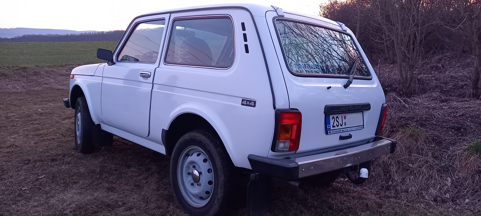

S prodejem to zatím nedopadlo nijak, STK už měsíc propadlá a včera bylo konečně trochu počasí pro nemytý auta. Tak k 26.2.2026 na dva roky OK. Od minula ujeto 1 686km, má najeto 66 735km.
Její dar trvá, nádobka zadních ostřikovačů obsahuje nějaký bordel, i když tam vlastně nic nedolévám a když už, tak vždycky něco čistého a pořádného. Po dolití k dolnímu okraji hrdla to teče po kufru a taky pod gumový koberec, sakra už, kdo tohle vymyslel!
Na STK nešlo seřídit pravé světlo i když by kousíček výš ještě chtělo, takže bych měl shánět a měnit hydrokorektor.
Auto věčné práce.
Fotka je z místa, kam bych se silničním autem dostal jen s obavami, jako má kouzlo, ne že ne.
Re: Teepeho LADA NIVA
Ten lak pořád vypadá jako by vyjela z fabriky. Dej ten motor dokupy a jezdi.
