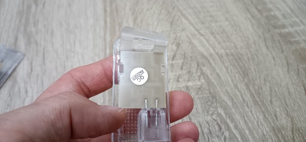

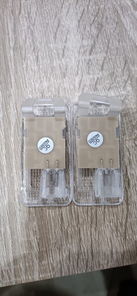

Zdravim. Ja som teraz našiel totok:
Je to plnohodnotná náhrada za originál s 6 LED diódami otočenými do vonkajšieho priestoru.idem objednať zatiaľ 2ks do kufra na osvetlenie batožinového priestoru.
