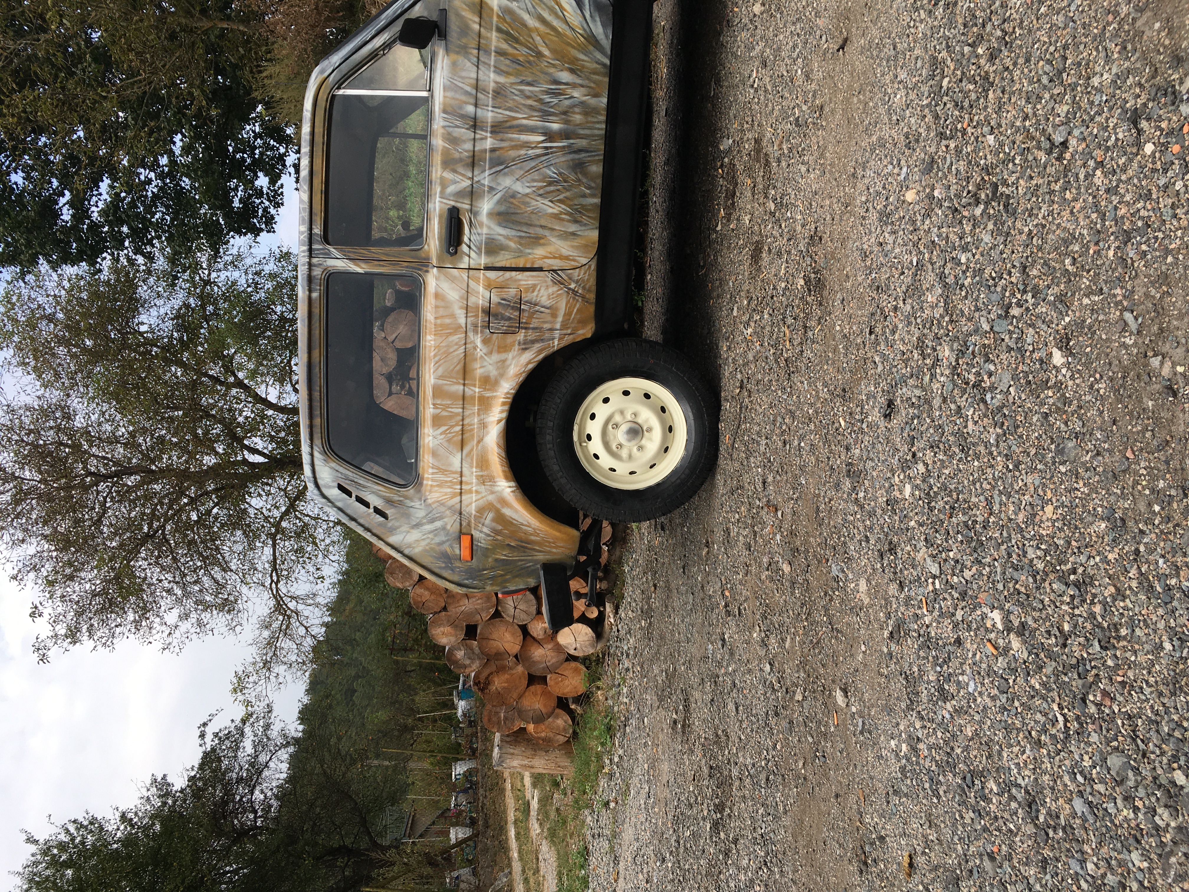

Tak 205/80r16 je hroznej rozmer. Nastesti sem koupil na zkoušku jen jednu . Nikde to nedrelo ale je to hnus, gramodeska hadra . Takze 15" disk a 205/70r15 MT a je to nebe a dudy

Tohle je 205/80r16 AT na disku Lada niva et 58 : představa a realita je uplne jinde . Nic hnusnejsiho sem nevidel ani po ranu v zrcadle
