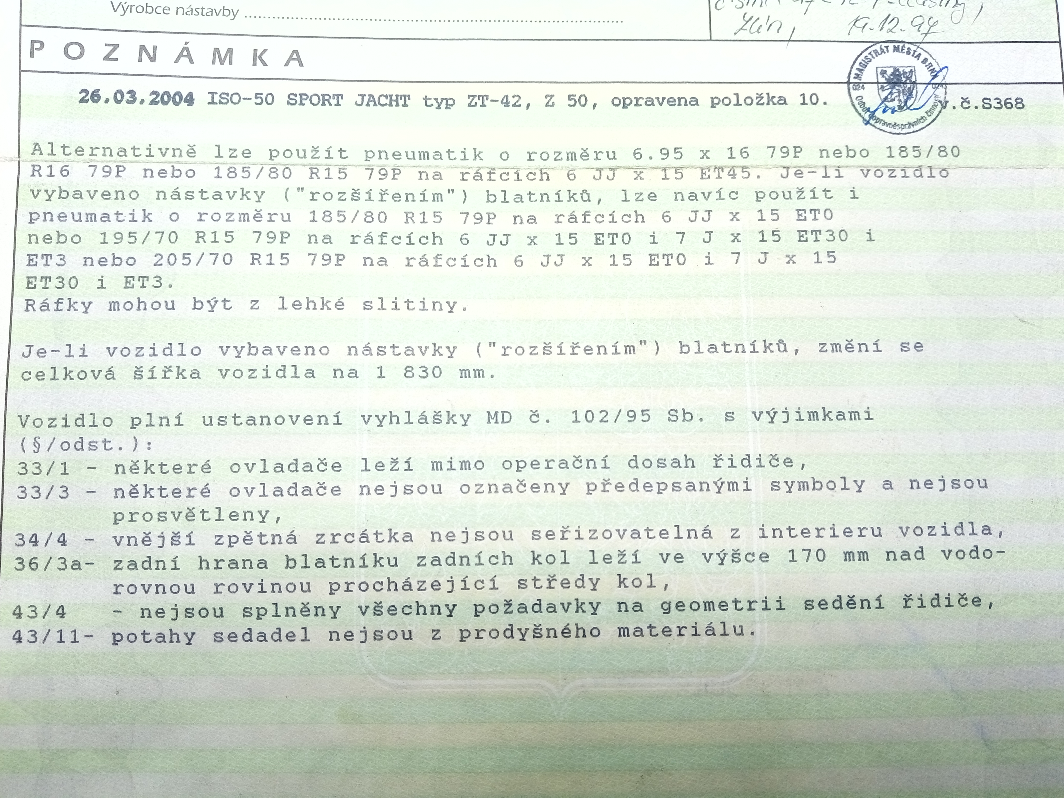

Tohle je 205/80r16 AT na disku Lada niva et 58 : představa a realita je uplne jinde . Nic hnusnejsiho sem nevidel ani po ranu v zrcadle 😂
Příspěvky: 4376
Re: Alternativni kola na Niva 1600 56 kw
Je logické, že se rozšíření blatníků vztahuje k ET0, ale z toho zápisu by se klidně mohlo vztahovat pouze na pneumatiky 205/70R15 95S :wink: :lol:
A teď čí výklad je ten správný? :rolleyes:

Já to měl zapsaný takto:
VAZ 1117

Příspěvek od George_S76 »
Mně překvapil ten odstavec s těmi výjimkami.
Jinak já stejně bych ty 205ky používal až zvednu výkon a udělám lifting.
