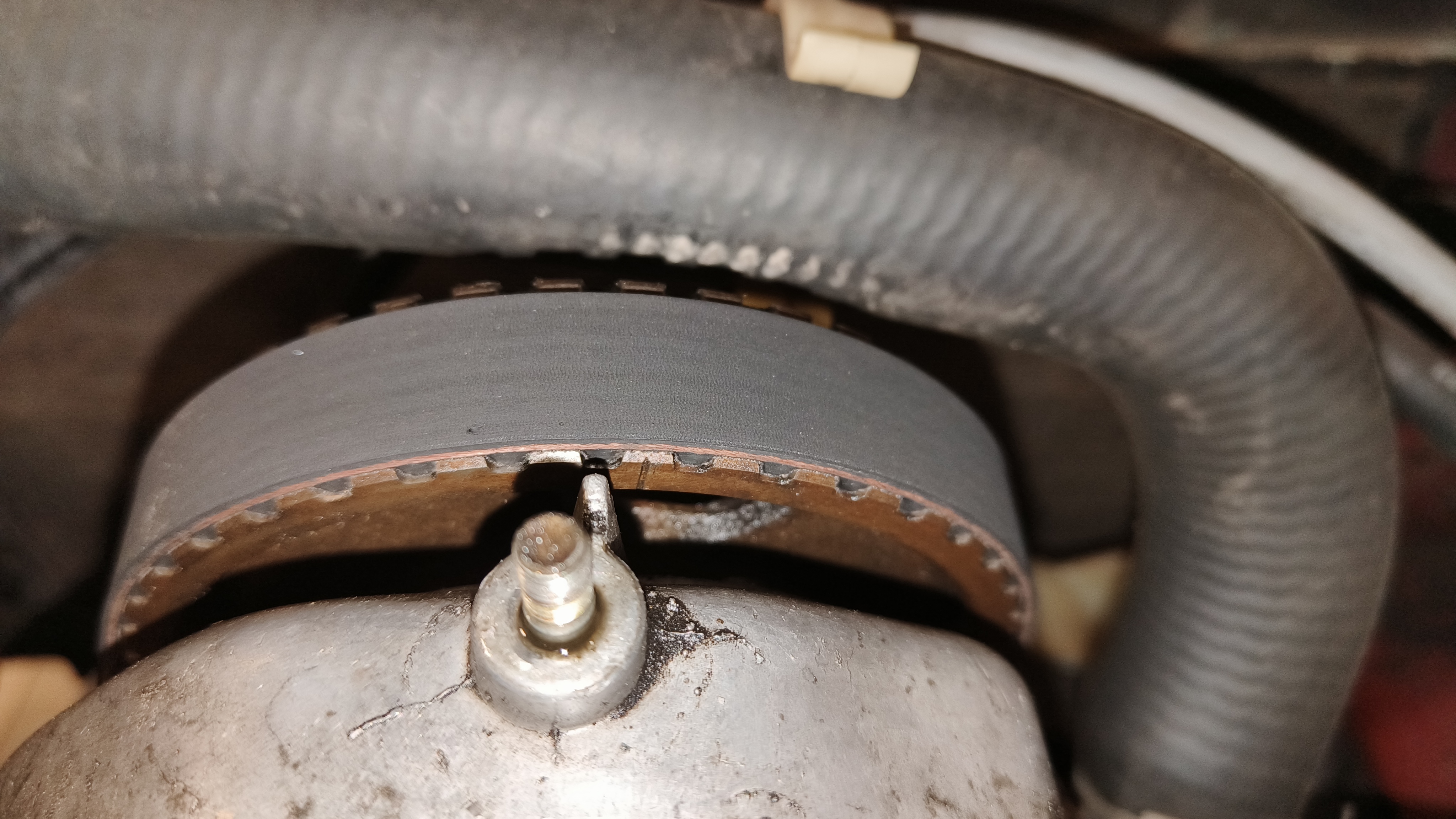

Tady radši posílám fotku, kdy nejdou nastavit ventily 6 a 8.
Napadají mě možnosti:
- Je špatně vyražená drážka na řemenici a nastavuje se to už takhle blbě od začátku.
- Mohla se protočit řemenice vůči vačce.
- To by mohlo zapříčinit i ten špatný předstih, kdyby byly špatně nastavené rozvody.
Na řemenici je 2105-1006020 21
Až budu dávat na repasi hlavu, tak sundám i řemenici od vačky a podívám, zda není střižená.

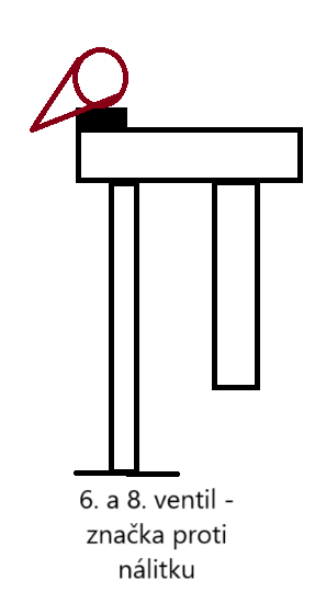

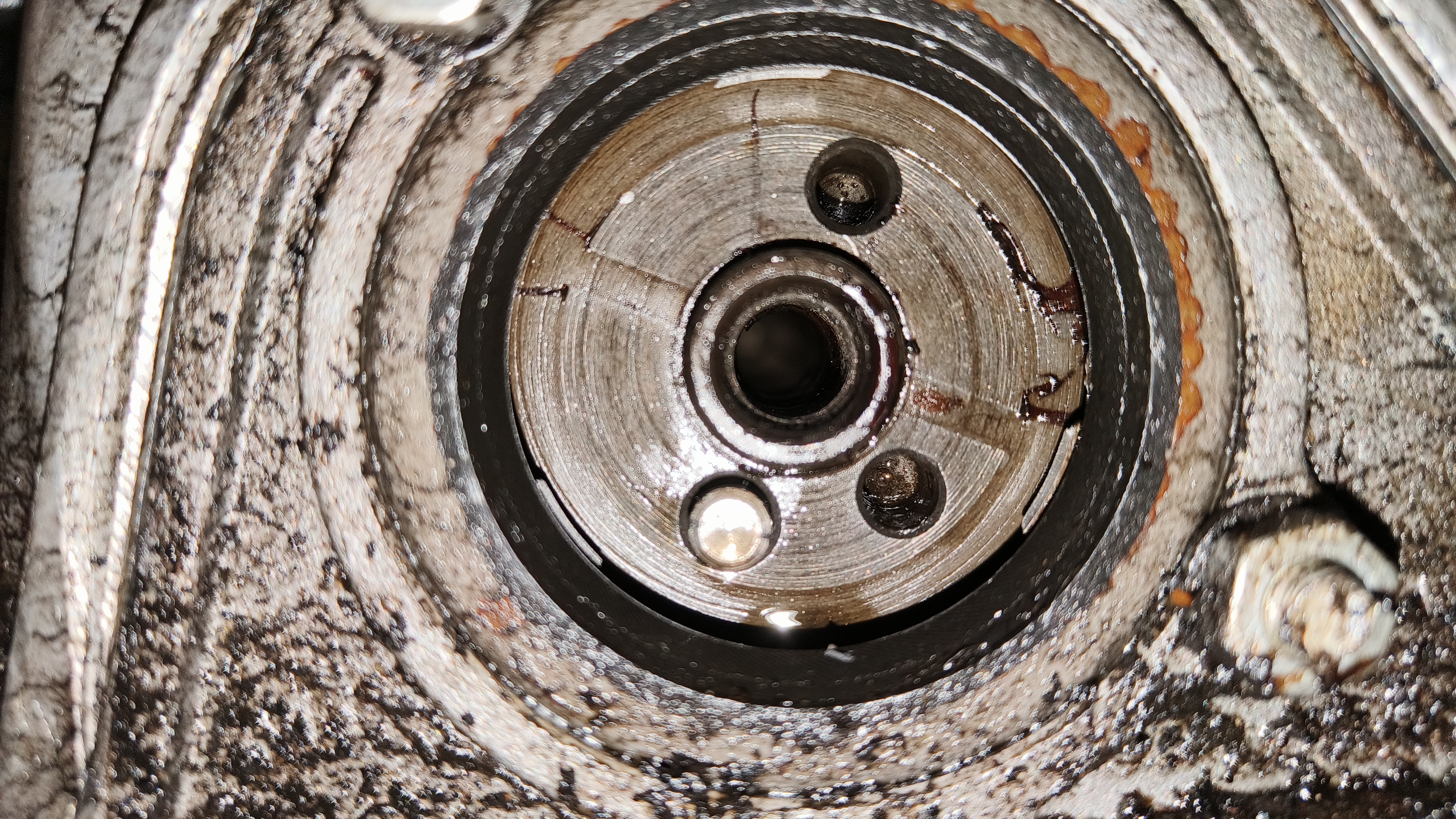

Tak po delší době jsem opět zavítal do garáže s Žigulem. Nakonec se mi podařilo vměstnat elektrický rázový povolovák a povolit šroub na řemenici vačky za 2 sekundy. Na foto je vačka, která má v sobě 3 díry a klínek - řemenice není střižená vůči vačce. Rovnou dávám obrázek, v jaké poloze jsou vačky na 6. a 8. ventilu. Vačka s nekulatou částí ještě trošku mačká vahadlo.
Jelikož auto jezdí v pořádku, tak už to řešit nebudu i když mi to je záhadou.
